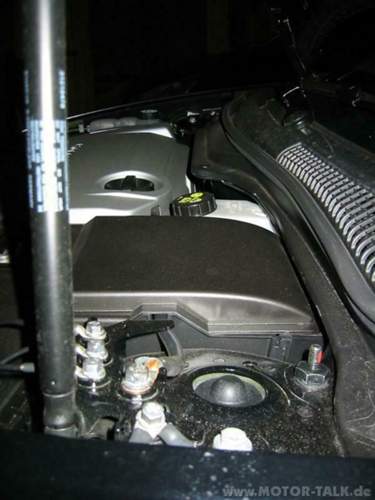

so jetzt mit foto. wie erwartet ist da keine domstrebe.
ich werde jetzt mal mit der teilenummer aus diesem thread und einem foto einer strebe zu der garage gehen und erklären, dass ich es so haben möchte. mal schauen.
Img-3891-klein

Soweit ich weiss braucht es die Bolzen und so, dass die Batterie ohne Ausbau der Domstrebe geht. Ansonsten passt die Strebe auch ohne die Bolzen, wie hier schon berichtet wurde. Ich habe die Bolzen drin und habe dafür irgend etwas um 220 CHF bezahlt.

Der Gewindesatz ist nicht unbedingt erforderlich bei meinem ging es auch ohne nur sitzt die Domstrebe dann eben sehr knapp über den Batteriekasten, aber wie oft muß man schon an die Batterie ran und die Domstrebe wäre auch sehr schnell wieder demontiert falls erforderlich.
Du kannst Dir aber auch die Domstrebe so einbauen lassen wie angeboten kostet dann aber halt etwas mehr und im Extremfall kommst auch nicht so ohne weiteres an die Batterie ran.

ok das klingt irgendwie vernünftig, wenn die stange dabei etwas weiter oben ist und man noch an die batterie gelangt.
da du beinahe gleich viel bezahlt hast, wird das wohl ein angemessener preis sein. ich denke ich nehme die offerte an.
