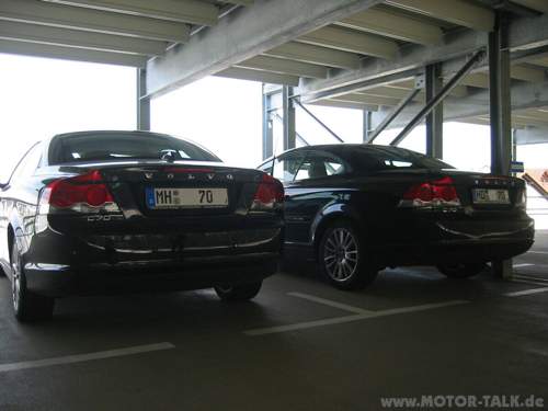

Und noch mal danke an Torsten für die kurze Probefahrt 😉
Bitte 🙂
Torsten
