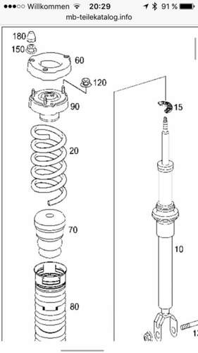

Hallo wollte gerne was in Erfahrung bringen und zwar geht es um den Domlager, im Internet steht bei den Zubehör Domlager von anderen Herstellern kein Wälzlager nötig. Wie sieht das mit dem Originalen von Mercedes aus. Über EPC wurde ich nicht schlauer kann mich einer aufklären. Und warum zeigt die Skizze die Nr. 60 auf dem Domlager? Regulär müsste er doch in dem Domlager kommen oder nicht.
Der W211 hat kein Wälzlager. Das Federbein ist unten nicht am Radlagergehäuse, sondern am Querlenker angebracht und dreht sich deshalb bei Lenkbewegungen nicht mit. Das Federbeinstützlager besteht aus dem Metalloberteil mit den drei Gewindestücken und einem innen liegenden Gummilager, das die Feder aufnimmt. Das Federbeinstützlager wird durch die Stoßdämpfermutter gehalten und mit drei selbstsichernden Muttern im Dom mit der Karrosserie verschraubt.

Nummer 90 sind die Domlager.
Nr. 60 ist ein Gummi oder Abdeckkappe. (die ist in der Regel noch gut)
Warum aber steht bei einigen Anbietern Wälzlager nicht nötig, braucht man das? Und gehört das nicht in dem Domlager.
Ach so hab gedacht das Gummi was in den Domlager kommt wäre das Wälzlager. Alles klar danke dir.
