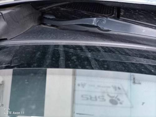

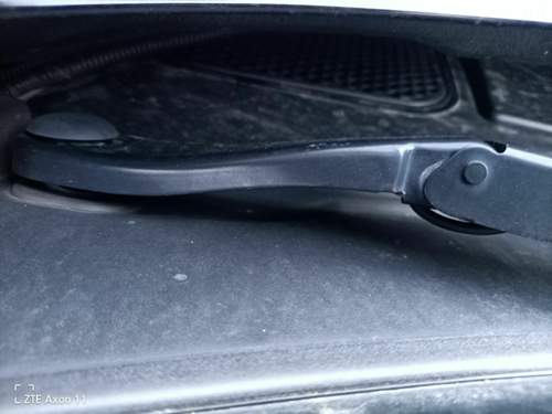

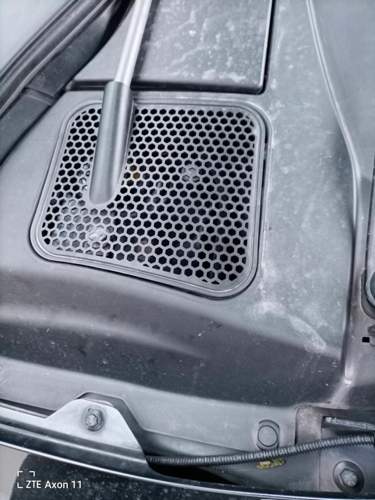

Hier die Fotos, leider sieht man jetzt kein Wasser da ich es gereinigt habe und Fett rein getan habe damit da nicht mehr das Wasser drinnen liegt.
Jedoch: da wo jetzt das Fett ist liegt normalerweise Wasser, aufgefühlt (die letzten 2 Fotos)
Auf de anderen Fotos sieht man dass das Wasser direkt über das Plastikgitter rein rinnen kann. sonst ist alles trocken, schaut also so aus als ob das Wasser gut abrinnt.

Dann gibt's ja nicht so viel Möglichkeiten.
Steht der evtl. oft leicht nach vorne? Vielleicht läuft so das Wasser von der Scheibe über den Windlauf in die Ritzen um die Gitter und/oder in die Gitter.
Wenn er gerade steht, kann eigentlich kein Wasser hin laufen, da der Windlauf hinter den Gittern etwas niedriger liegt. Und während der Fahrt reißen die Tropfen durch den Fahrtwind Richtung Scheibe ab. Sehe ich bei Regen auf vielen Kilometern... 😉
Andere Variante wäre ein Eindringen des Wassers von unten über den Radkasten und defekte untere Abdichtung durch die Domlager.
Du sagst ja, es wäre nur dort nass, wo Du das Fett rein gemacht hast.
Wieviel Kilometer hast Du runter und gibt es irgendwelche Geräusche? Klopfen, Knarren beim Einlenken o.ä.?

Wenn es da keine Abdeckung gab, dann ist es auch so gedacht…
Was soll da passieren?
Poltern wird es deswegen nicht.
Das einzige was passiert ist, dass das Gewinde und die Mutter rosten und es bei Demontage Spaß gibt.
Machst halt Fett drauf (was bei dir auch der Fall ist) und gut ist. Wäre nicht das einzige Auto mit offenen Domlagern.
Alternativ wenn alles gut trocken ist, kleb halt Folie drüber - ob es besser ist?
