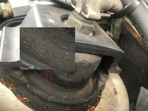

Ich brauche mal euren Rat zu meinem Domlager (vo/li). Ich kannte es bisher nur so, dass sie von oben rissig werden und dann ersetzt werden müssen. Meins sieht von oben noch top aus, ist aber unten eingerissen.
Jetzt die Frage: Ist in dem Fall der Wechsel genauso dringend angeraten?
Ich frage nur so doof, weil der Wagen eben erst beim TÜV war und mängelfrei bestanden hat. Und ich habe gesehen, wie der Prüfer in jedes Radhaus reingeguckt hst. Jetzt weiß ich nicht, ob der Prüfer das übersehen hat oder ob es einfach halb so wild ist...
1000064683
Glückwunsch, dass du das entdeckt hast. Und ja, zeitnah beide neu.

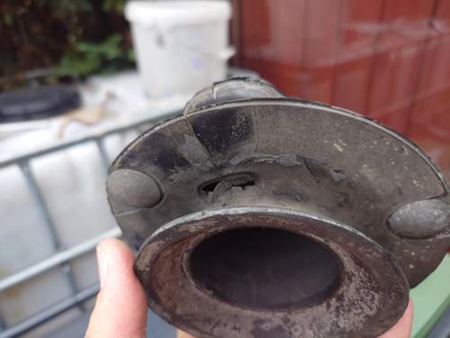

Update: Fehlalarm, Kommando zurück!

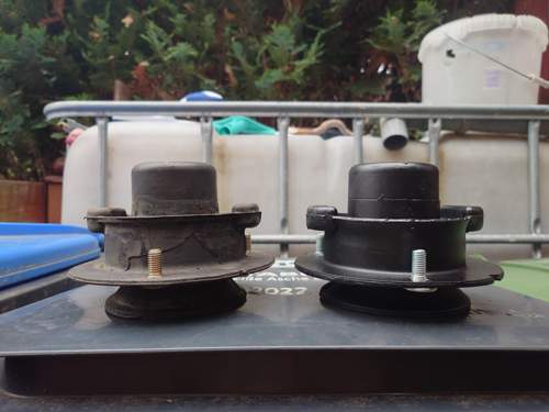

Nachdem ich diverse Autohäuser/Niederlassungen, Mercedes selbst und auch das Classic Center abtelefoniert hatte, die alle nichts lieferbar haben, war ich beim W124 Club gelandet, wo ohne Bedenken Febi verbaut wurde.
Ich habe dann trotzdem Corteco bestellt.

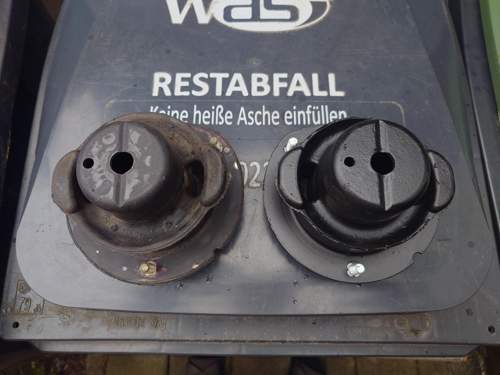

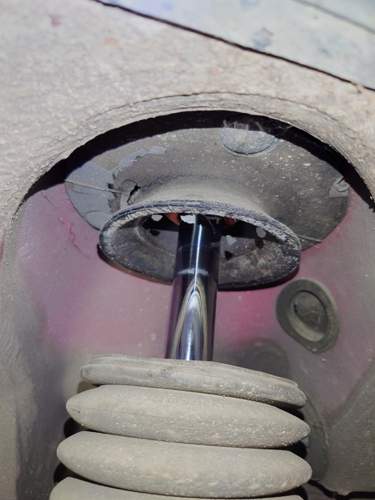

Dann habe ich das vermeintlich defekte Domlager ausgebaut. Und siehe da, der Riss ist gar kein Schaden. Hätte man spätestens beim näheren Betrachten des Ersatzteils sehen können. Naja, im Nachhinein ist man immer schlauer.
Ich hoffe, man kann die Bilder erkennen:
Beim Riss ist nur ein ganz dünnes Häutchen Gummi, aber gar kein Fleisch dahinter.
Habe das alte wieder eingebaut. Das Auto hat erst 80TKm gelaufen. Und Ersatz liegt ja jetzt parat.
Gummianschlagpuffer sehen übrigens auch noch gut aus.
Links Original, rechts Corteco
Links alt, rechts neu

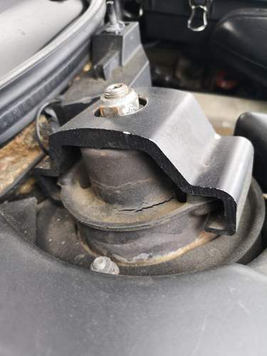

Hi zusammen, würdet ihr dieses ersetzen?
Fahrverhalten ist noch top und es klappert nichts o. ä...
