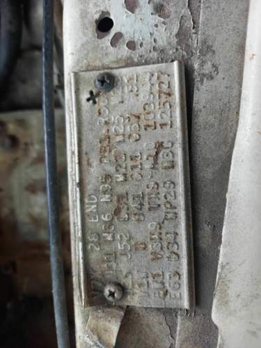

Im Internet steht momentan ein Dodge Charger.
Ich wollte im ersten Schritt vergleichen, ob die Fahrgestellnummer und Motornummer zueinander passen.
Nur scheitere ich gerade daran, die Motornummer zu entziffern. Kann mir jemand helfen und diese aufschlüsseln?
Meiner Meinung steht auf dem Bild:
8698830-440-8
Ist das überhaupt eine Motornummer?

Motor ist schonmal falsch in der Anzeige. Ist kein 440, sondern „nur“ ein 400er…
Ja das erkennt man ja schon an der Fahrgestellnummer.
Die Frage ist, passt die Motornummer zur Fahrgestellnummer?
Laut Motornummer (3698830-440-8) ist es sehr wohl ein 440. Die Nummer ohne das 440 wäre ein 400er Motor.
Laut VIN und Fender Tag ist es ein 400er Motor.
Hab ich mir schon fast gedacht. Das bedeutet, es wurde ein Austauschmotor verbaut?
In knappen 50 Jahren wird schon einiges am Wagen geändert worden sein, so wie z.b. das entfernte Vinyldach. Und Motoren wurden auch gerne mal gewechselt.
Motor getauscht....sicher
Ja, der hat irgendeinen 440 drin.
Weniger Leistung als der ori 400 kann er aber fast nicht haben.
Ab 73 war es endgültig vorbei mit Leistung.
Dazu kommt, dass ein 73er Charger nicht wirklich gesucht ist.
Da ist es relativ egal, ob der matching Motor drinsteckt.
Nur fürs eigene Wohlfühlen kann es Sinn machen.

Gibt es denn nun eine Möglichkeit, den Motorcode auszulesen? Damit ich's beim nächsten mal weiß.
https://www.allpar.com/.../
https://www.stockmopar.com/mopar-engine-casting-numbers.html
Ich frag nochmal, damit ich sich bin es richtig zu verstehen.
Am Motorcode kann ich also ablesen welches Typ es ist und durch die Tabelle die Produktionsjahre. Ich kann aber nicht ablesen ob es der Original Motor ist?
z.B. Jemand fährt nen 400er Motor Schrott und baut einen 400er als Austauschmotor ein. Dann kann ich nicht erkennen, dass es ein Austauschmotor ist?
Bei GM sind Teile der motornummer mit Teilen der Fahrgestellnummer identisch. Nennt sich dann numbers matching. Bei Chrysler weiß ich das nicht sicher wie es ist. Ich würde aber schätzen dass es da ähnlich ist
@Carl924 schrieb am 17. September 2021 um 20:14:40 Uhr:
Der letzte Teil (8 Stellen) der Fahrgestellnummer ist normalerweise am Motor eingeschlagen, müßte beim 440 über der Ölwannendichtung sein.
