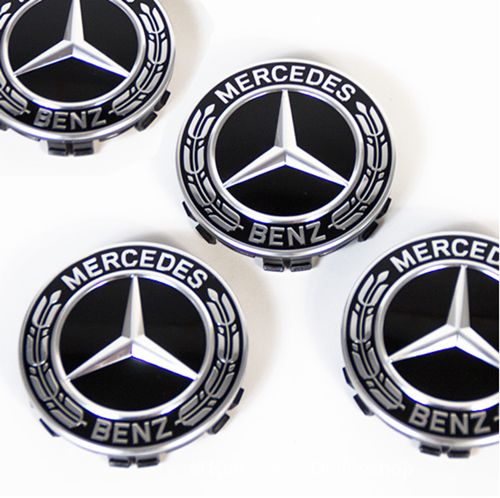

Gibt bei Kunzmann auch die "passenden" Nabendeckel
Nabendeckel Schwarz mit Lorbeerkranz

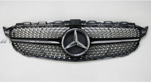

Hat jemand die Nummer für den "schwarzen" Diamantgrill ?
@dark_knight_W205 schrieb am 1. Februar 2017 um 20:50:33 Uhr:
Night Paket Diamantgrill wäre korrekter, nicht das du die Nummer für den wirklich schwarzen Diamantgrill bekommst (schwarz plastik statt Chrom diamant)

Ich hatte es so verstanden, dass er genau diesen meint.
Stimmt, er hat ja auch ein Foto von dem angehängt, was er sucht. So kann es keiner mehr falsch verstehen, wie ich.
Artikelnummer würde mich auch interessieren.
