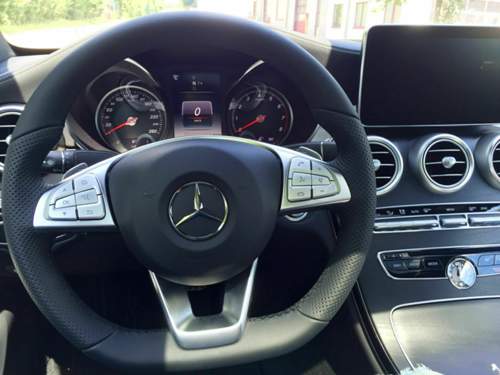

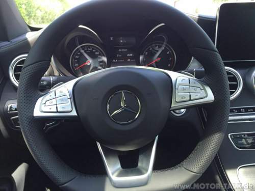

@Chazychaz_
Erläutere es doch mal ein wenig genauer, bitte. Was wie und wo?
Ich erkenne das Bedienfeld am Lenkrad in edel. Aber hält das? Sonne? Kälte?
75 Euro? Die Pads oder Pads und die Knöpfe?
Sieht auf den ersten Blick schick aus!
Damit dürfte ja aber die Beleuchtung nicht mehr funktionieren, wenns drüber geklebt ist??
@TheJoeK88 schrieb am 6. Juli 2016 um 13:19:55 Uhr:
@ChazyChaz_Damit dürfte ja aber die Beleuchtung nicht mehr funktionieren, wenns drüber geklebt ist??
Ich vermute, dass es diese sind, damit sollte auch die Beleuchtung noch funktionieren.
Da ich mir die Teile auch schon angeschaut habe, würde mich interessieren ob "ChazyChaz_" sie weiter empfehlen würde?
LG
Weiss jemand wo ich das Mercedes Emblem (Plakette) auf der Motorhaube in schwarz bekommen kann ?
Hab mir schon einen Wolf gesucht aber nix gefunden
Genau das sind die.
Also bzgl. der Verarbeitung bin ich echt überrascht. Wirklich top und sehr passgenau. Die Beleuchtung geht auch durch da die Klebepads hinten durchsichtig sind. Jedoch ist die Helligkeit nicht mehr so stark. Das stört mich etwas, deshalb muss ich mal schauen ob ich genau an der Stelle an der das Licht "durchgeht" das Klebeband rausschneiden kann.
Aber ansonsten kann ich sie nur weiterempfehlen. So bekommt jeder für kleines Geld die Optik der S-Klasse.
