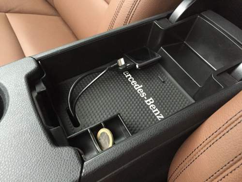

Hmmh... bei mir gehen die Links, allerdings mit etwas Ladezeit...... hier mal nur die Bilder im Original:

Den Rahmen habe ich auch gleich mitbestellt:

finde das Angebot für das Ablagesystem in der Mittelkonsole recht interessant. Es sieht aber so aus, als wenn dann die USB-BUCHSEN verdeckt werden? Kann das jemand bestätigen, der die Anlage schon hat?
Danke für die Info's vorab.
Ja, aber dafür ist auch hier die Durchführung gedacht... da passt(e) beim B auch der "alte iPod-Stecker" meines Nano 6. Gen. durch...
Der Einsatz ist auch nur gesteckt und ist schnell ausgeklinkt.
Pssst... darunter verstecke ich jetzt immer die Gummibärchen vor meiner Frau...
Mittelarmlehneinsatz-8693638072275932521
@DynaDel schrieb am 2. Februar 2016 um 15:36:01 Uhr:
Ok, danke für die Auskunft. Ich habe aber zwei USB-Sticks (meine Musik und die, von meiner Frau) angeschlossen. Werde wohl mal das Teil bestellen und mit dem Dremel bearbeiten.

passt dann noch ein IPHONE 6 rein? LG
