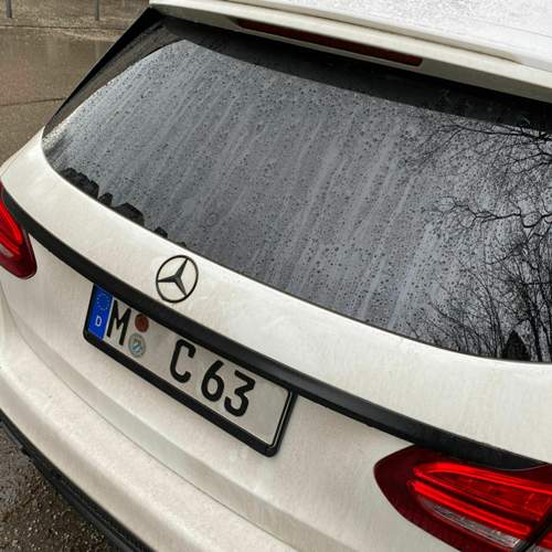

Da mich massiv genervt hat, dass der hintere Scheibenwischer bei aktivierten Interwallwischer Stellung und Rückwärtsgang immer durch den ganzen Dreck in der Herschiebe zieht, habe ich den mal weggemacht - kommt auch optisch besser und ist in ner Stunde erledigt und es gibt Koplettsets mit stopfen, Kleber, Reiniger für paar Taler. Finde das ganz nett.
dabei fällt mir auf, ich muss mal die Nummernschildhalter wechseln die seit Wochen im Schrank liegen lol
Heckwischer
