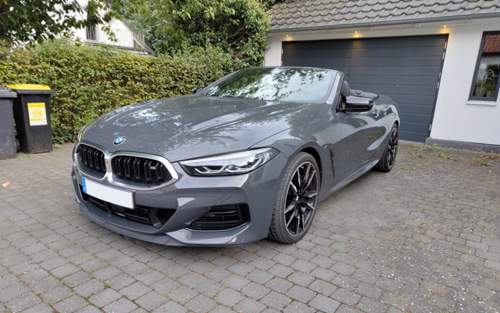

Ich hab ne Spurverbreiterung auf meinem G14 drauf, die Daten aber nicht mehr im Kopf. Steht hier im Forum aber irgendwo. Einfach mal suchen.
Optik siehe Foto.

Habe es gerade mal rausgesucht. Ich habe VA 24mm & HA 30mm, also 12mm und 15mm pro Rad. Das bekommt man mit Gutachten. Alles was darüber hinaus geht, wäre mir zu extrem.
So habe ich es jetzt auch gemacht und es sieht super aus!
Jo, so sollte es ab Werk aussehen. Sieht top aus!
sieht super aus und tolle Farbe!
