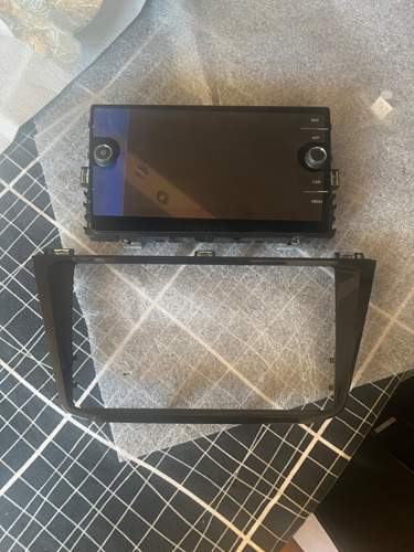

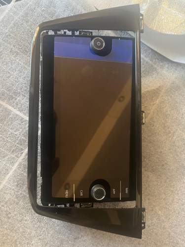

Hallo habe mir ein 8 Zoll Display gekauft 5NN919605B dazu ein Displayrahmen 5NG858069D irgendwas passt da nicht zusammen.
Kann mir wer helfen wo der Fehler ist?
ich möchte das Composition Media Display im Tiguan II umbauen auf das neue Vollglas.
Danke für eure Hilfe.

Moin,
ich habe jetzt nur mal deine Teilenummern gegoogelt - ohne wirklich weiter Ahnung davon zu haben - aber du versuchst ein 8" Display in einen 9,2" Rahmen einzubauen?
