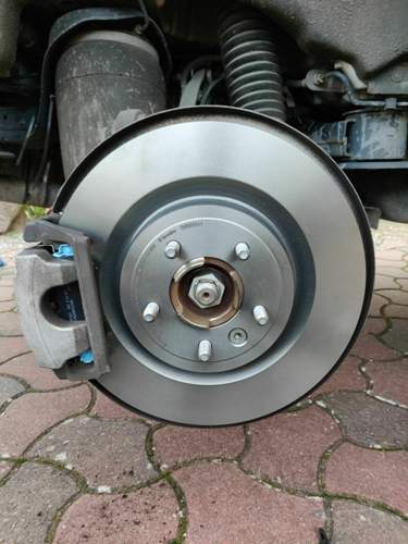

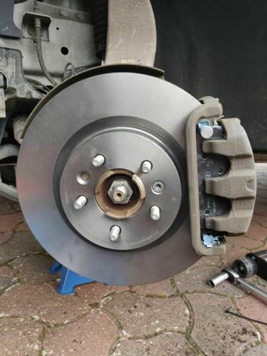

Wie sieht Deine Bremse vorne aus? So wie meine (siehe Bilder)?

D5 Bremse hinten Brembo Scheibe & Beläge
D5 Bremse vorne Brembo Scheibe & Beläge
