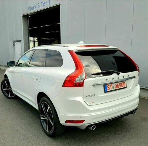

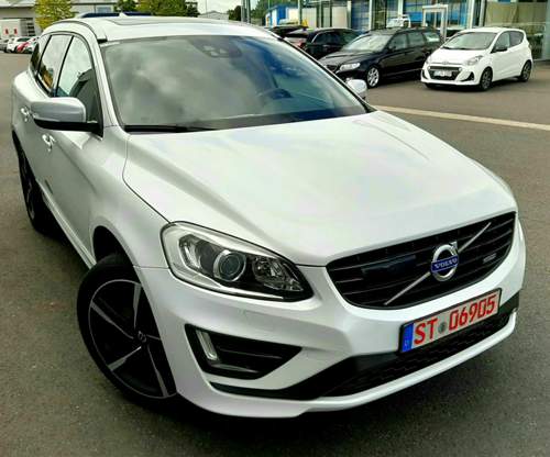

Hey
Es ist ein Volvo vom Volvohändler....
Euch hier alles Gute und man liest sich wieder...
Na dann alles Gute 🙂
