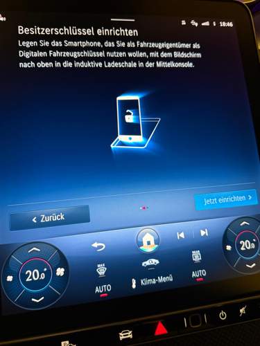

die Einrichtung selbst über Öffnen und Schließen über den Punkt digitaler Fahrzeugschlüssel habe ich genauso gemacht, wie du es auch beschrieben hast, er fängt auch an, es einzurichten, und dann kommt eine Fehlermeldung auf dem Display des Autos, ,,ein unbekannter Fehler ist aufgetreten“, und dann hat die Sache sich wieder erledigt …
Ich gehe davon aus, dass wenn Mercedes das digitale extra für unsere Fahrgestellnummer freigibt und dieses in der App ersichtlich ist, auch der Einrichtung Prozess vollständig funktioniert
@since198619 danke dir. Ok, dann wird es vermutlich wirklich daran liegen, dass es im Backend noch nicht freigegeben ist. Das tut mir leid. Aber dann ist noch etwas Geduld gefragt. Wir alles mit E333 wären ja auch noch auf die Apple Music App 😊. So ist das offenbar in Computerzeitalter 😊.

Es bleibt leider nur abzuwarten ... hier noch zwei aktuelle Pics, wie es beim Fahrzeugdisplay in meinem GLC derzeit aussieht - nach den 2. Bild ist dann der Button "Jetzt einrichten" ausgegraut.
Display Kachel Digitaler Fahrzeugschlüss
