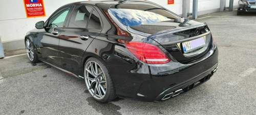

also die frage ist : weil ich hab die serienstoßstange und würde NUR den diffusor tauschen wollen, nicht die gesamte stoßstange.
Jetzt ist halt die frage ob ich von AMG/ AMG line nur den diffusor bei mir in die stoßstange bauen kann, oder ob es maßlich nicht geht. Den einzigen unterschied den ICH sehe ist die obere Aussparung für die Abschleppöse aber dafür kann ich mit ne blende basteln.

Ich hab hakt nicht die amg line stoßstange
Aber möchte den amg diffusor montieren
Hier wird AMG line und echtes AMG durcheinander gebracht
Der AMG Diffusor passt nicht an eine Avantgarde/Exclusive Schürze! Dafür braucht es mindestens eine AMG Line Schürze. Der AMG Diffusor ist höher...

Perfekt, danke genau das war meine frage.
Und man wird das auch ums verrecken nicht passend bekommen oder ?

Da steht z.B. dass der beim 180er nicht passt...ohne das Endrohr zu beflexen...

Das mit dem tüc ist glaub ich kein problem weil selbst bei mercedes original teilen bekommst du keine papiere dazu

Bisschen flexxen ist kein problem hauptsache es passt am ende
