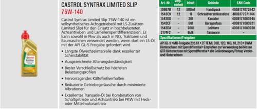

Vor 6 Jahren hatte ich damals ein Castrol Axle EPX90 verwendet; vermutlich war das fuer ein ASD-Differential gar nicht optimal. 🙁
Jetzt moechte ich beim jetzigen Fahrzeug (wieder 250TD) das gepriesene CASTROL Syntrax Limited Slip 75W140 reinwechseln.
Soviel ich weiss, hat dies keine MB-Freigabe, ist aber wohl dennoch kein Fehler?
Ciao
Ratoncita
Nachtrag:
Das Oel scheint doch die MB-Freigabe 235.61 zu haben.

MB verweist in seiner bevo 235.61 auch auf das AMG Hypoidgetriebeoel A001 989 5203 (1 Liter = 28.60 €).
Gibt man diese Nr. in eine Suchmaschine ein, so purzeln einem viele Bildchen von Castrol Syntrax Limited Slip 75W-140 auf den Schirm (soeben 3x 500 ml bestellt).
Dieses "falsche Oel" werde ich reintun und dann sehen, ob und wann es mir das HAG zerlegt. 🙄
