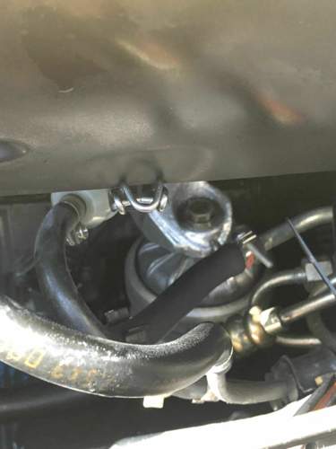

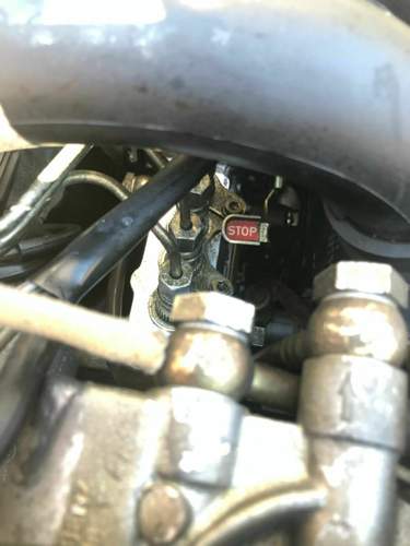

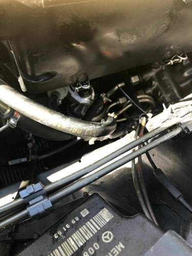

Hallo ,
ich habe das schöne Stück von meinem Vater geerbt und möchte es wieder etwas in Schuss bringen .
Das Fahrzeug wurde regelmäßig gefahren , er hatte jetzt erstmal 7 Monate Trauerruhe.
Als ich ihn heute angelassen habe , stellte ich fest das er Diesel verlor , lokalisiert habe ich es eher in der Gegend der Bosch Verteilung .
Jetzt nun meine Frage , ist da etwas bekannt als Schwachstelle ?
Werde in ein paar Wochen mal konkreter auf suche gehen in dem ich ihn etwas auseinander baue.
Anbei noch Bilder in der Gegend er tropft runter tropft , am Motorlager an der Schraube sammelt es sich auch.
Vielen Dank im Voraus an euch !

kann jetzt nur von meinem VorMopf reden....
Schau Dir mal die Bereiche um die Einspritzdüsen an.... ist es da trocken?
Bei meinem hatte es sich schön von den Leckleitungen aus verteilt
am Motor und der Motor selber ist trocken.
dann hilft m.M. nach am ehesten gut trockenwischen...
dabei Verschraubungen auf festen Sitz prüfen....
Und dann... ggfs bei laufendem Motor (aber aufpassen) mit einem trockenen Papiertuch in der Hand alles abtasten.
So konnte ich auch bei mir die Leckleitungen entlarven

Generell solltest du alle kraftstoffführenden Leitungen im Motorraum prüfen.
Bei mir waren Vor- und Rücklauf vom Filterkopf zur Pumpe steinhart und dadurch undicht.
Eigtl könnte man pauschal zumindest diese Leitungen und die Leckölleitungen präventiv tauschen, denn diese sind nahe am Motor und entsprechender Hitze ausgesetzt. Das Material altert also schneller.
Da sich bei dir am Motor jedoch kein Diesel befindet (typisch für die beiden oben genannten Bereiche), würde ich Vor- und Rücklaufleitungen vom Tank zur Pumpe kontrollieren. Manchmal kann es auch am Vorfilter undicht werden.
Es ist unter der Einspritzpumpe Handfeucht mit Diesel .

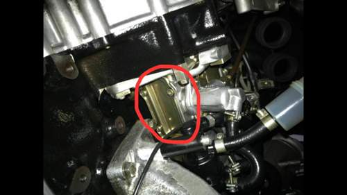

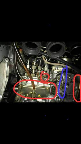

Habe es eingegrenzt .
Alle Leitungen sind okay.
Überall wo diese goldene Verkleidung ist ( rot markiert ) , da drückt es raus.
Beim ( blau markierten ) bin ich mir unsicher .
Kann mir jemand sagen was dies Blenden sind ? bzw. Was sich dahinter verbirgt.
Vielen Dank !
Und an diesem ( Kolben ???? , Ventil ???? ) auch Drumherum . Kann mich aber täuschen .
Da es bürgendem offensichtlich was ist.
Aber überall drückt es etwas leicht raus, was sich nach 10 Minuten schon gut ansammelt und runter tropft.

ich denk mal hier bis du richtig
PS Das 2. Bild zeigt die Kraftstoff Förderpumpe.
