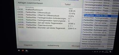

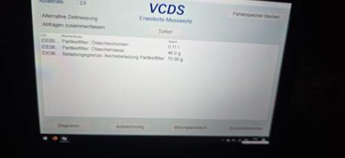

Kann mir jemand Auskunft geben ob mein Dieselpartikelfilter schon voll ist ?
Sehe ich richtig,das 46 g drin sind und 70 g passen rein ?
Ist das schon ein Grund für erhöten Dieselverbrauch?
Ich kann fahren wie ich will und verbrauche errechnet immer 8,2 Liter. Bisschen viel oder ?

Der hohe Treibstoffverbrauch kommt zustande, weil zusätzlich Kraftstoff
eingespritzt wird um den DPF auf eine hohe Temperatur zu bringen.

Es gibt auch Unternehmen, die einen irgendwann mit Asche gefüllten DPF ausbauen, reinigen und wieder einbauen. Das ist günstiger, als bei VW einen neuen DPF einbauen zu lassen.
Das ist aber noch kein Grund, warum Dein Spritverbrauch so hoch ist.
Wie ist dein Fahrprofil? Viel Kurzstrecke, Stadt oder schnelle Sprints von Ampel zu Ampel?
Oder eher gemächliche längere Autobahnetappen mit 100..130 im Verkehr mitschwimmen?
Zum Freibrennen solltest du auf jeden Fall mal 30 Min auf die Bahn und bei 2000-25000 U/Min mit wenig Gas dahingleiten. Dann kann die Karre vernünftig regenerieren.
