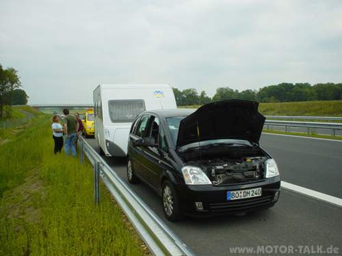

Mag sein aber nicht unbedingt der kleine 1.7-er CDTI mit 100 ps im Meriva. 😛
Wenn man es trotzdem versucht könnte es so enden, nur so viel der Wagen war 6 Monate alt mit 10tkm auf dem Tacho.😠 (Anh.1)

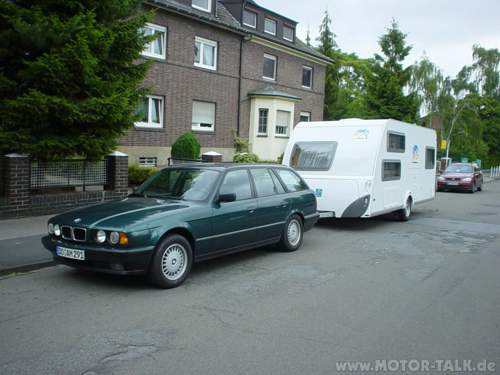

Der alte Knacker musste damals die Kohlen aus dem Feuer holen.🙂 (Anh.2)

Mein Wohnwagen hat nur 1000 kg ZGM, da reicht der Moppel gut aus, jedenfalls besser als der 1,6i, den ich vorher hatte.
