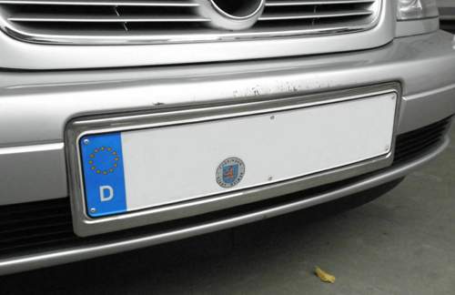

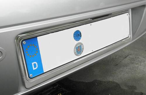

Meine Antwort darauf ist: Nieten.
Ich habe mich für Kennzeichenrahmen aus Edelstahl entschieden, die an der Stoßstange an den vorhanden 2 Befestigungspunkten angeschraubt werden. Zuvor werden in die Kennzeichenrahmen und ebenso in die Kennzeichen mit dem Stufenbohrer 4 oder 6 Löcher gebohrt, durch die später die Nieten geführt und befestigt werden.
In meinem Profil sind auch noch einige Fotos vom gesamten Fahrzeug mit den Kennzeichenrahmen zu sehen.
Ich finde, die Edelstahlrahmen passen prima zum Starsilber und dem Edelstahl ESD.
Front
Rear

Die Idee ist schön. Doch mit einer Akku Bohrmaschine sind Deine Schilder in noch nicht mal 5 Minuten auch geklaut. Aber immerhin besser wie in 20 Sekunden bei mir 😛
H
H
nöö, die klaut doch keiner. Zenobia hat die doch mit Geheimtinte angemalt. Wer klaut denn schon weisse Blechtafeln?
freut mich wenn mein Vorschlag gefällt
aber es gibt doch mal wieder welche, die verraten wie die Kennzeichen wieder abgehen 😉
Ja klar, das Profil von meinen Reifen bekomme ich auch ab, ist nur eine Frage das Aufwands. 😁 😁

Ich denke nicht dass jemand hergeht und mit Werkzeug in der Tasche rumläuft um Kennzeichen zu stehlen. Der schaut welche er schnell und leicht bekommt.
So wird er sich nicht die Mühe machen und irgendwelche Nieten aufbohren oder Schrauben rauszudrehen. Genauso wenig wird er durch die oben genannten Maßnahmen einen größeren Schaden am Auto verursachen. Warum auch, neben dran steht ja ein Auto mit Kennzeichen die er ohne aufwand einfach haben kann.
Deswegen hab ich meine Kennzeichen nur geschraubt und fühle mich trotzdem sicher damit :-)
Das Blech der Kennzeichen ist dünn. Ich behaupte einmal, mit einem Taschenmesser ist das recht schnell erledigt.
Natürlich geht ein Dieb in der Regel den Weg des geringsten Widerstand. Somit trifft es eher den Nachbarn.
Die Art der Befestigung gefällt mir von der Ausführung und Optik sehr gut. Beim Motorrad habe ich das Kennzeichen auch verschraubt. Hält seit 1993 trotz Vibrationen.
Na mit dem Taschenmesser wird das nichts. Eher kann man mit einem Kräftigen Zug die Kennzeichen aus der Schraubverbindung reißen und somit den Stoßfänger kaputt machen.
Es bleibt aber dabei: der Dieb geht den Weg des gerinsten Widerstands. Deshalb funktioniert so eine Diebstahlsicherung nur, wenn nicht jeder sein Kennzeichen so sichert.
Es geht ja schließlich nicht um ein bestimmtes Kennzeichen, sondern irgendeins was man missbrauchen kann. Hier sind die unauffälligen und willkürlichen Zahlen- und Buchstabenkombinationen gefragter als die auffälligen, die man lange im Kopf behält.
