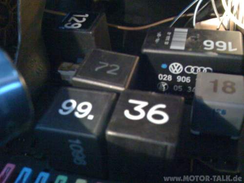

habe heute mal geschaut. Der Motor ist ein AAZ. Die Sicherungen in der Fahrgastzelle sind soweit OK. Für die Kraftstoffpumpe ist Nr.: 18 angegeben. Die habe ich nicht geprüft, ansonsten läuft er ja. Zur Streifensicherung des Vorglührelais - ist das diese hier (siehe Bild)? Die sind augenscheinlich auch ok.

Nee auf deinem Bild ist nicht die 50A Streifensicherung. Die SI auf deinem Bild sind für den Kühlerlüfter incl Kühlerlüfternachlauf.
Die SI 50 A ist hinter dem AGB etwas oberhalb vom Bremskraftverstärker.
Gruß George.

Ich habe mal ein Photo von den Sicherungen im Fahrgastraum gemacht. Da ist oben links eine Gelb-orange Sicherung; die hat allerdings 80 A.
Da ist kaum ein rankommen. Das Relais ist es wohl nicht, da beim warmen Motor das ganze nicht auftritt.

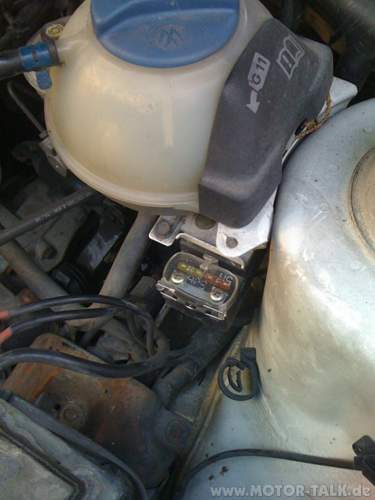

An der Gühkerze vom 4ten Zylinder ist doch ein Rotes Kabel dran.
Geh dem Kabel nach und du findest die Sicherung. Mach mal ein Foto vom Motor. Das Foto 2 ist wo?

Hier nochmal das Photo 2:
Wie gesagt, finde ich hier nur eine 80A Sicherung (unter der 129, bzw links von der 72).

So - ich habe die Rot/ Weiße Leitung vom Motorraum bzw. von der rechten Glühkerze an verfolgt. Es müsste sich um die von mir beschriebene orange Sicherung halten, die mit 50 A abgesichert ist. Dort jedenfalls kommen auch Rot/ weiße Kabel an. Die Sicherung ist nach eingehender Begutachtung aber in Ordnung. Ich habe mal - nachdem die Sicherung draussen war - die Zündung angemacht und das Vorglühzeichen im Tacho fing an zu blinken. Nach dem erneuten Einsetzen der Sicherung war es wieder wie es normalerweise ist; Vorglühzeichen geht etwa drei Sekunden an und dann bleibt es aber aus.
Scheint also bis hierhin OK zu sein.
