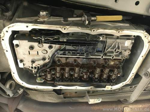

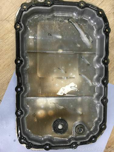

In meinem BMW 125i Cabrio, BJ 2013 mit automatischen Getriebe von GM wurde nach 80k km ein Getriebeservice durchgeführt. Das Getriebe wurde aufgemacht, der Schieberkasten mit Unmengen der reinigenden Flüssigkeit gespült (so lange, bis die Flüssigkeit am Ausgang die gleiche Farbe hatte wie beim Einspritzen). Der Ölfilter, sämtliche Dichtungen und der Magnet wurden ersetzt..
Der Wandler, das Getriebe und die Kanäle wurden so lange mit der Pressluft "gelüftet" bis sie vollkommen trocken gelegt wurden. Danach wurde alles erneut zusammengesetzt und das Getriebe mit 8 Litern vom frischem und kalten ATF Öl befüllt. Der farbliche Unterschied zwischen alt- und neu- ist deutlich: das alte Öl ist braun geworden, das neue ist rot und durchsichtig.
Die Aktion dauerte knappe 4 Stunden und verursachte eine Schweinerei in der Werkstatt: alles und alle im Radius von ung. 2 Meter wurden mehr oder weniger nass, aber das Ergebnis ist phänomenal: das Getriebe arbeitet als wäre keins da ! Nur am Motorsound und am kurzzeitlichen Fehlen des Drehmoments lässt sich feststellen, dass gerade ein Gang gewechselt wurde.

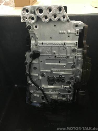

Am ersten Photo könnt ihr den Abrieb erkennen, der sich in der Wanne des Getriebe gesammelt hat und das erst nach 80k km des gemischten Betriebs, mit dem Schwerpunkt Großstadt und Kurzstrecken im deren Umland. Das zweite Photo zeigt den Schieberkasten vor der Demontage, das dritte Photo zeigt den gereinigten Schieberkasten.

Auf dem dritten Foto ist die Aufschrift AISIN zu erkennen. Also kein GM-Getriebe!
Mein alter BMW hat ein ZF-Getriebe und auch ZF selber empfiehlt alle 80.000 km bzw. alle 8 Jahre ein Getriebe Service zu machen.
Also nix mit Lebenslang.
@eribetty schrieb am 25. Oktober 2018 um 11:37:14 Uhr:
Auf dem Aufkleber am Getriebe (leider kein Photo gemacht, das bereue ich erst jetzt) stand etwas von "GM 7L 54" (so oder so ähnlich). Möglich, dass der Schieberkasten vom Aisin kommt, das restliche Getriebe vom GM.
Der Hersteller des Getriebe ist zweitrangig, ich habe weder bei Aisin noch bei GM mein Auto gekauft.
Die Frage bleibt offen wieso wir mit Lügen gefüttert werden. Und ob es vielleicht sogar als Betrug eingestuft werden kann, denn das wäre schon strafrechtlich relevant.

@F20Fahrer schrieb am 25. Oktober 2018 um 14:19:06 Uhr:
Hast du Probleme mit dem Getriebe gehabt oder warum hast du diesen Service gemacht?
1. Beim Gangwechsel unter Last gab es Ruckeln, klein aber spürbar,
2. zwischen dem 2. und dem 3. Gang ist mir gelegentlich die Drehzahl nach oben gegangen,
3. der Unterschied in der Drehzahl "mit Gas" und "ohne Gas" betrug bis 300 Umdrehungen.
Nach dem Service sind alle 3 Probleme verschwunden, der Schlupf ist jetzt max. auf 100 Umdrehungen begrenzt und das entspricht dem Stand der Technik, der Wandler zieht immer etwas ab. Es hat sich gelohnt, nun weiß ich dass ich mich auf Aussagen der BMW nicht wirklich verlassen kann.
