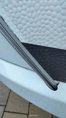

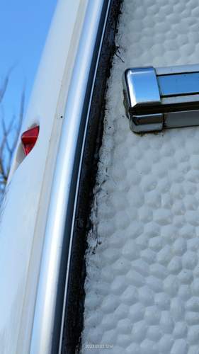

wir haben einen 2018 Fendt Tendenza 465, welcher das ganze Jahr über draußen stehen muss. Habe bisher noch keine Halle oder andere Unterstellmöglichkeit in der Nähe gefunden.
Mir ist es in der Vergangenheit schon aufgefallen aber jetzt an einer Stelle besonders viel, dass beim Übergang vom Seitenblech zur Rückseite Vorderseite diese Dichtmasse austritt. Zumindest hat es ein klebrige Konsistenz. Siehe Fotos. An der Seite mit der Tür ist es also bei der Kederschiene.
Muss ich mir da Gedanken machen, dass irgendwann einen Undichtigkeit entsteht oder kann ich es einfach wegmachen, mit Bremsenreiniger oder dergleichen? Abgesehen davon, dass es unschön aussieht mache ich mir ja doch Gedanken ob daraus auf Dauer ein Problem entstehen kann.

Das die Dichtmasse austritt ist ganz normal.
1. Durch die Wärme bzw allgemein durch die Temperatur arbeitet das Material
2. Durch die Bewegung auf der Straße und wenn man sich innerhalb des Wowa bewegt, arbeitet auch das Material

das kommt immer auf das fahrzug an. bei mir ist es über die ganzen längen. wenn es bei dir nur an wenigen stellen passiert, haben sie enfach materiel eingespart - nicht lustig, kann aber auch passen.
Das ist normal, hatten wir beim 1998 Knaus auch. Unser neuer Adria Adora ist da eine komplett andere Konstruktion. Die Wände sind aus glatten Glasfaser, da liegt schon mal der Keder sauber an und hält dicht. Des Weiteren sind die Übergangstellen an den Profilen rundum vollverkleidet, das heißt selbst wenn das Butyl doch noch austritt kommt es nicht bis zum Sichtbereich raus. Hätte nicht gedacht dass man im Wohnwagen Bereich doch noch so weit kommt.

Das ist bei 90 % aller WoWa so.
Und die Menge wird manuell ( wenn nicht mit Band gearbeitet wird) aufgetragen.
Diese ist immer gleich, aber nicht immer mittig aufgetragen.
Deshalb quetscht sich das, bei dem einem mal dort, bei dem anderen an anderer Stelle, heraus

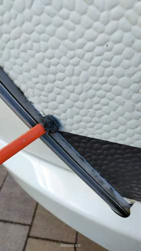

Trotz der Tatsache, dass gemäß dem Vorredner alles Schade ist was wir machen - hier noch ein paar vorher-nachher Bilder. Mit sparsam eingesetzten Bremsenreiniger 😉

Saubermachen und mit Transparenten Silicon verschmieren aber ganz Dünn
Silikon 😮🙁🙁
Bitte nicht wieder die Silikon Diskussion. Siehe weiter vorn.
Das Zeug gehört halt ins Bad und nicht auf Fahrzeuge.
