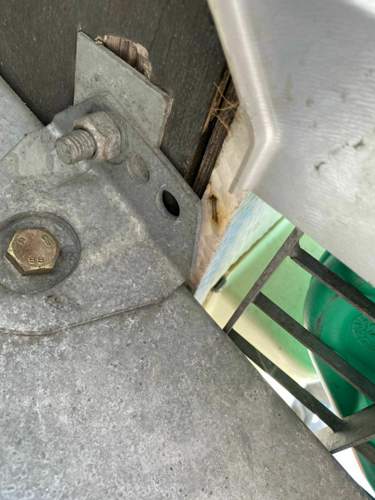

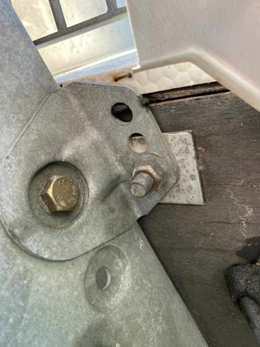

Nochmal zwecks den Aufbaubewegungen. Wenn das Gespann abgekuppelt ist und ich simuliere ein durchfedern/durchwippen, indem ich auf die Deichsel stehe, begeht sich der Aufbau vorne anders als das Chassis (die verzinkten stahlträger nenne ich chassis).
Wenn man unter den Wohnwagen schaut, sieht man, dass die Bugwand sich vor der Bodenplatte 10-15mm auf und ab bewegt.
Dadurch sind am Gaskasten auch schon ein passt Schrauben aus dem Plastik unten ausgebrochen.
Das sieht ziemlich morsch aus.
Das Pferd ist tot, Jim :-)
Ernsthaft, das sieht verdammt morsch aus und die Schrauben werden ein ordentliches Langloch ins Holz gearbeitet haben...
Sieht wirklich nicht gut aus!
Alleine wie es verarbeitet ist! Dabei war Fendt mal ein Top Wohnwagenbauer!
Tod ist er noch lange nicht! Nur der Aufwand der Renovierung ist wohl sehr hoch!
Ist halt eine Kosten-Nutzen Frage!
Ok, ich werde mal das Blech öffnen und dahinter schauen.
Morsch würde ja Wasser bedeuten. Mal sehen wo es feucht ist...:-/
Schade eigentlich, ansonsten ist es noch ein Top Wohnwagen - auch wenn er schon 18 Jahre alt ist....
Hallo Marehle,
die Bilder haben jetzt etwas Klarheit gebracht.
Offenbar hatte dieses Modell noch keine richtige Regenkante gegen Schlagregen oder diese wurde nicht sauber gearbeitet.
Nun hat Holz den Vorteil, dass es relativ gut zu reparieren ist. Handwerkliches Geschick vorausgesetzt.
Ich würde die Sache folgendermassen angehen:
Von innen die Ecken mit Mehrschichtplatten (MDf oder verleimte Buche, wie im Anhängerbau üblich) verstärken und verschrauben. Dicke mind. 15 mm, Größe ca. 200 x 200 mm, damit genug Material für eine stabile Verschraubung möglich ist.
Soweit möglich von unten zwischen dem Rahmenhalter (Schraube entfernen und später mit neuer selbstsichernder Mutter wieder einsetzen) und dem Boden ein verzinktes Blech einsetzen.
Dieses Blech von unten mit Edelstahlschrauben mit dem neuen Innenholz verschrauben.
Dann sollte der Boden am Fahrgestell wieder stabil sein.
Dann kannst Du von innen quer an der Bugwand ein Hartholz (mind 40 x 40 mm) über die volle Breite einsetzen, vom Boden her verschrauben und von vorne die Bugwand neu befestigen.
Dann die Fugen mittels prof. Dichtmaterial abdichten und eine etwas nach unten überstehende Metallverwahrung (Zinkblech, Aluleiste etc.) als Tropfkante anbringen und nochmals abdichten (Dichtband, Unterbodenschutz etc.).
Dann solltest du, solange der Anhänger noch lebt, Ruhe haben.

Hallo Marehle,
das habe ich schon verstanden.
Wenn ich mir Bild zwei jedoch anschaue, hat hier das Metall im Bereich der Schraubendurchführung schon ganz ordentlich gearbeitet. Sonst würde da kein Stück fehlen.
Also wenn Du da ans Werk gehst ist "ein Brett mehr allemal besser, als eines zu wenig"
Zumal von dem ursprünglich aufgebrachten Unterbodenschutz quasi nichts mehr zu sehen ist und die Platte schon so langsam zu fasern beginnt.
