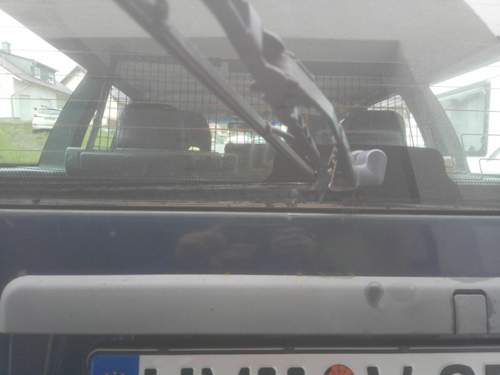

Nun will und muss ich an den "ROST" den er leider ein bissel hat. Und zwar beginnt die Heckklappe an der Nummerschildbeleuchtung und unten am Fenster zu Rosten.
Nun die Frage gibt es die Zierleisten oberhalb der Scheibe und Unterhalb der Scheibe einzeln??
Bilder im Anhang.
Die obere Löst sich von allein und die Untere sieht aufgeqollen aus.

pass auf wenn Du die untere Gummileiste entfernen willst. Ist nicht so easy.
Ich habe es bei mir nur gemacht, weil die Leiste an der Seite 10 cm runter hing.
Ich habe die dann versucht komplett zu entfernen, ist mir aber nicht vollständig gelungen. Jetzt sieht es unsauber aus. Das Metall konnte ich nicht vollständig wegkriegen, irgendwie ist das mit der Heckscheibe zusammenverklebt worden.
Vielleicht liege ich falsch, aber um es wirklich sauber hinzukriegen, müsste die Heckscheibe raus.

... bei manchen gehts gut, bei manchen schlechter, je nach dem wieviel Kleber da ab Werk verkleistert wurde... bei mir auch stellenweise schwieriger... aber mit etwas Geduld und Spucke bekommt man auch das Metall da raus geprökelt... habs mit nem stumpfen Schraubenzieher, mein Spezialwerkzeug zum Rost abkratzen usw., raus gefummelt ... 😉

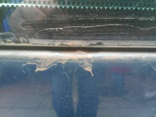

Hallo ich hab es heute geschafft von den Roststellen an der Kofferraumklappe Bilder zu machen.
Wie würdet ihr die Stelle direkt unter der Scheibe behandeln?? Schweißen scheint nicht die beste Idee zu sein, zumindest wenn die Scheibe nicht raus soll.
Bin offen für Tips und Tricks.

... blöde Stelle... würde den Rost entfernen und mit Multitool / Dreieckschleifer alles schön blank schleifen. Dann mit Glasfaserspachtel das Loch zu spachteln, schleifen und noch mal mit Feinspachtel drüber... danach Scheibe sowie Klappe abkleben und den Spalt neu lackieren... 😉

Der Rost ist schon unterm Kleber, garantiert. Besser, wie Eigen schrieb, ne gute Klappe suchen.
Jede Reparatur würde langfristig nicht halten, es sei denn Du trennst die Scheibe raus und entfernst den Rost komplett.
Die ware größe des Schadens konnte ich bisher nicht beurteilen.
Erst war die Dichtung im Weg und nun war das Wetter beschi..... Ich werde mich schnellst möglich drann machen und nachsehen wie weit es geht. Die Heckklappenverkleidung löst sich sowieso und muss deshalb eh raus. Wer weiß wie sie von innen aussieht. Scheibe raus wär blöd! Aber wenns muss dann muss es.
Bevor Du die Scheibe raus nimmst, besorge Dir lieber eine neue Klappe. Lackieren musste so oder so. Fürs erste kann man den Rost oberflächlich entfernen und sich entspannt eine gute Klappe suchen.

Ich werds auf jeden erstmal reparieren. Und schauen wie es aussieht. Was haltet ihr von Flüssigmetall? Ist ein zwei Komponenten krams was nach dem Aushärten wie Metall behandelt werden kann!

So schlecht ist die Idee nicht!
Mach das blank, dann kannst du mit Kaltmetall auffüllen.
Ich habe damit sogar erfolgreich eine Ölpumpe im Oldtimermoped repariert.
So ein mit 650 ccm und Zweizylinder.
Das war bestimmt mehr beansprucht als etwas Blech am Heck.
Und dann hast du etwas mehr Zeit eine ander Klappe zu suchen.
