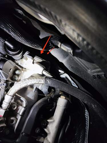

Servus an alle,
Mein 350 CGI Vormopf ölt auf der linken Seite an dem Metalldeckel,der Deckel lässt sich abschrauben,
gestern war ich beim Freundlichen und die sagten mir das es den Deckel oder die Dichtung nicht einzeln zu kaufen gibt.Kann das wirklich sein?
Da gibt's auch keine Teilenummer oder irgendeine Bezeichnung,auf der rechten Seite ist ja die Kurbelgehäuse Entlüftung,die wurde schon getauscht, aber eben die Dichtung vom Metall Deckel nicht,sie meinten dort ich soll es abschrauben, sauber machen und mit Dichtmasse abdichten, oder halt,die teure Variante,den kompletten Block für 1000 Euro kaufen.
Hat da jemand von euch Erfahrung oder irgendeine Ahnung?
Vielen Dank.

Deckel anschrauben, sauber machen, Dirko HT drauf und wieder festschrauben.

Ja,so haben die mir das bei Mercedes auch gesagt.Ich finde es halt nur unglaublich das es da keine Ersatzteil Dichtung gibt.

Nein,das ist der falsche Motor,meiner hat keine Plastik Deckel hinten an der Stirn Seite,der Deckel den du gepostet hast,den hatte ich an meinem
W211 E280 Benziner dran,das habe ich auch zuerst gedacht das es der ist, aber der 350er CGI hat eben die Plastik Deckel nicht mehr.
Wie gesagt,bei Mercedes sind wir vor dem Bildschirm gestanden und der hat es mir gezeigt,es gibt zu dem Deckel keine Ersatzteil Nummer und auch keine Dichtung.
Anscheinend bin ich auch nicht der erste der da war und danach gefragt hat, unglaublich, aber wahr.
Du könntest natürlich auch Dichtungspapier nehmen und die Dichtung nachbauen.
