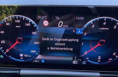

Kenne ich auch.
Kommt unregelmäßig als Pop-up Fenster im rechten Display.
Fast 5 Jahre bin ich mit dem B250e unterwegs, diesen Hinweis habe ich noch nie gesehen.
Was ist das?

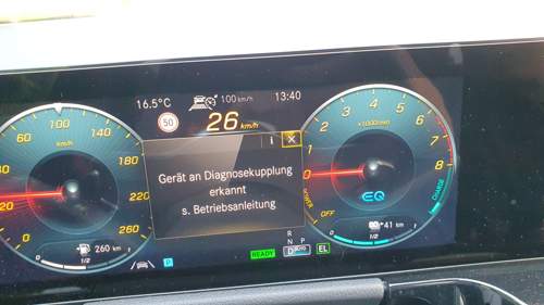

Hallo zusammen
Bei meinem Auto habe ich seit anfangs Februar jeden 2 Tag die Meldung Gerät an Diagnosekupplung erkannt s. Betriebsanleitung
und dann kommt Aktiver Spurhalte Assistent ohne Funktion
war schon bei Mercedes die haben Update gemacht nach 8 Tagen kam es jetzt wieder nächste Woche habe ich wieder ein Termin

Hallo zusammen
Ich war bei Mercedes ohne erfolgt Mercedes arbeitet daran wenn sie eine Lösung haben melden sie sich

Ist beim meinem B180 Benziner 2022 auch, vermute auch das es einer Software bug ist.
Bild #211539498
Habe kommenden Dienstag einen Termin bei Mercedes. Das ist ein bekanntes Software-Problem, wozu es kein Over-The-Air Update gibt.
Also, die haben Updates eingespielt, allerdings haben sich die Versionsnummern in der App nicht verändert. In jedem Fall tritt der Fehler nicht mehr in Erscheinung. Das ganze hat ca. 1 Stunde gedauert. Details konnte/wollte man nicht sagen.
