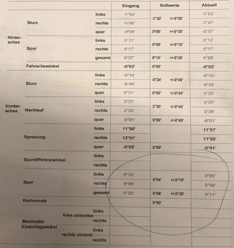

ich habe eine Chevrolet AVEO (Kalos) BJ. 2007 Schlüsselnummer: 8260 AAC. Bei diesem Auto waren vorne beide Räder außen abgefahren. Im Frühjahr hatte ich den Achsträger, Querlenker, Spurstangen, sowie die Koppelstangen bereits schon deswegen gewechselt und daraufhin eine Achsvermessung durchführen lassen. Kurze Zeit später habe ich das Auto über einen Monat einem Kollegen geliehen, weil ich es Corona bedingt nicht gebraucht habe, als ich es wieder bekommen habe war eine neue Koppelstange komplett ausgeschlagen, welche ich dann wiederum erneut wechseln musste. Ich gehe mal davon aus, dass hier ein Vorfall vorlag, der mir evtl. nochmal die Spur verstellt hat. Weiterhin hab ich vor ein paar Tagen noch alle 4 Radlager gewechselt, weil eines deutlich zu hören war.
Ich war heute wiederum, bei der Achsvermessung, weil ich keine Lust habe nochmal einen neuen Satz Reifen einseitig abzufahren. Ich habe den Mechatroniker, welcher die Achsvermessung durchgeführt hat noch in der Halle mit meinem Auto angetroffen und ihn gefragt, ob die Spur verstellt war, dann hat er gemeint es lag alles im Toleranzbereich und davon konnten die abgefahrenen Reifen nicht kommen. Ich habe ihm von der Koppelstange sowie dem Radlager erzählt, worauf er entgegnete, dass es nicht von der Koppelstange kommen kann sowie von dem Radlager, weil hier wahrscheinlich wenn man nur was hört beim Radlager und noch kein deutliches Spiel zu spüren ist, dies nicht den einseitigen äußeren Abrieb der Reifen der Vorderachse verursachen kann. Er denkt eher dass es es der sportliche Fahrstil ist. Lange rede kurzer sinn, ich bin dann an die Kasse und da hat der Herr gemeint, ja dass hat sich ja gelohnt, dass ist kein Wunder das bei ihnen die Reifen einseitig abgefahren sind und ich so wie jetzt ihr Kollege hat mir gerade was ganz anderes erzählt und er meinte, dass ist Auslegungssache. Kann jemand mal zu dem Achsvermessungsprotokoll usw. Stellung nehmen und mich aufklären ich bin einwenig verwirrt und hoffe das jetzt nun bald nicht wieder meine neuen Reifen einseitig abgefahren sind. Ich weis solangsam nicht mehr was noch defekt sein könnte.
Beste Grüße

Wieso ist der Sturz an der Hinterachse nicht korrigiert worden? Wieso ist der Sturz vorne nicht korrigiert worden?

Die Frage ist, was man bei deinem Auto einstellen KANN. (ohne Bauteile zu tauschen) Bei vielen Autos kann man leider oft nur die Vorderachs-Spur einstellen...
Die Werte der Hinterachse sind jetzt nicht prickelnd, aber noch innerhalb der Toleranz. Soweit ich dich verstanden habe, gab's dort aber auch keine Probleme mit dem Reifenverschleiß?
Der Sturz an der Vorderachse ist echt deutlich unterschiedlich. Kommt zwar manchmal vor, kann aber (ohne etwas unterstellen zu wollen) auch durch nicht einhalten der vorgeschriebenen Beladungen während der Vermesseung kommen. Ob man das bei dir einstellen könnte, weiß ich nicht.
Vom Messprotokoll her würde ich sagen, dass nur die Spur der VA eingestellt wurde. Da hattest du vorher eine ganz leicht höhere Vorspur, als vorgegeben. (Vorspur ganz grob: Schnittpunkt der Abrollgeraden liegt vor der Achse; minimal ist typisch für fast alle PKW)
Das KANN zu einem leichten "Schieben über die Außenkanten" führen. Wie stark der Effekt ist lässt sich schwer sagen. In Kombination mit rasantem Kurven/ Kreisel fahren bemerkt man bestimmt auf die Dauer etwas.

Die Sache ist die. Eingestellt wurde da bis auf die spur vorne links nichts.
Ob dadurch dein Reifenverschleiss besser wird, Zweifel ich dran. Die Einstellung scheint tatsächlich in Ordnung zu sein.

Der Sturz an der Vorderachse im Minuten Bereich ist irrelevant. Wenn der ein halber Grad unterschied wäre, dann wäre es was anderes aber 20' ist nicht dramatisch. Das hat man sich schnell eingefahren mit 1 mal auf Bordstein auffahren mit 10km/h

Kann ich mit den aktuell vorliegenden Einstellungen, davon ausgehen, dass nicht wieder meine Reifen einseitig abgefahren sind?
Eine Garantie wird dir niemand geben können. Das Maximum ist folgendes:
Die Wahrscheinlichkeit, dass außen abgefahrene Reifen an falscher/ verstellter Einstellung liegen, ist direkt nach der Messung/ Einstellung sehr gering.
Aber alexis07 hat ja auch schon angemerkt, dass die Einstellerei durch einen Bordsteinrempler/ zu schnelles Überfahren von abgesenkten Borsteinen/ usw. ganz schnell für den A**** sein können.
Veränderungen am Fahrwerk sind auch immer Kandidaten, die alles wieder durcheinanderwürfeln: andere Felgen, andere Reifen, Spurplatten, andere Dämperf/Feder-Kombi, ...

Nur zur Info, der Sturz ist an der AH nicht einstellbar, wenn es eine Starrachse ist.
Und an der VA ist da auch nicht viel veränderbar.
Und 40 Euro ist schon günstig, auch wenn nur die Spur eingestellt wurde.
Umsonst würdest du ja auch nicht arbeiten wollen und die Messanlage kaufen.
@Klisa
Laut Protokoll ist die Spur an der VA korrigiert worden und soweit ist alles i.O.
Nur das eine Koppelstange schon wieder so schnell defekt ist, ist schon eigenartig.
Aber der Sturz an der VA ist ordentlich abweichend von links zu rechts.
Du erwähnst die Radlager, warum, hast du Geräusche vom Radlager rechts??
Denn dann läßt sich erklären, warum der Sturz so groß, sprich negativer Winkel, abweicht von links.
Oder bist du mal heftig über einen Bordstein gedonnert, dann kann es sein das der Querlenker verbogen ist.

Die Radlager wurden alle 4 gewechselt und dürfen in die Messung nicht mehr reinspielen
