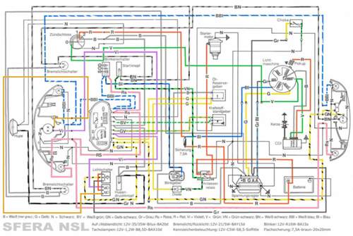

ich habe mit dem Roller folgende Probleme und suche seit wochen den Fehler. Habe mit Zündunslampe gemessen und er geht in die Knie, wenn auch die Lampe ausgeht. Also klar Zündausetzer. Die Touren schwanken so von 1/3 bis 1/2 Gas, dann bricht die Zündung zusammen.
Kerze, Pickup, CDI, alles Neutreile getauscht. Nix. Zuletzt die Lichtmaschine komplett mit Pickup und er springt nicht einmal mehr an. Die alte wieder rein, wie zuvor bei Halbgas geht er in die Knie. Stecker, Kabel alles soweit erkennbar visuell überprüft.
Habe auch nicht die Kentnisse um die Werte zu messen. Welche Kabel welche Werte und dann die Defekte zu ermitteln. Multimeter zwar da, aber dazu bräuchte ich eine genaue Anleitung.
Was an der Zündung bis jetzt noch nicht ausgetauscht ist, ist das Polrad und das Zündkabel (Zündkerzenstecker ist bereits getauscht). Haben aber auch keinerlei äußere Beschädigungen.
Kein Rat mehr und bereits ne Menge Geld, Arbeit und Nerven reingesteckt.
Wenn einer da ist mit Elekrtrokenntnissen könnte er mir echt helfen. Roller gehört meinem Sohn, der eben seit Wochen mit Zug zur Ausbildung fahren muss. Überstunden und dann noch 2,5 Stunden zusätzlich. Echt k.... .

Hi asamno, habe mir aus dem Video eine Beschreibung gemacht. Da die Kabel anders sind, ist nicht ganz klar, was welche Teile an der LM sind. Kann mir da jemand helfen, welche Teile das sind, an denen die jeweiligen Kabel sind?
Servus,
du hast ja ein Messgerät hoffentlich. Das rote Kabel müsste das Pickup Kabel sein. Ja, gut, dann bleiben nur noch 5 st. übrig.
Jetzt holst du dein Messgerät raus und misst die 5 Kabel durch. Du müsstest zwei niederohmige Paare finden können...
Da du einen Piaggio Hyper2-Motor haben müsstest, so habe ich dir ein Schaltplan angefügt.
Im Schaltplant sieht man wunderbar wie 3 Kabel in die CDI gehen:
rot, grün, weiß (hier im schaltplant grau)
-rot -->Pickup
-grün & weiß -->Zündspannung der Primärspule (ein Paar)
Die anderen Kabel kann man zwar nachverfolgen (diese gehen in den Spannungsregler), aber haben nicht mit den Zündaussetzer zu tun (außer irgendwo Kabelbruch zum Zündschloß hin).
Leider hast du auch ein braunes Kabel, so sehe ich es jetzt. Naja, wichtig sind nur die drei Kabel, die in die CDI kommen.
Oftmals bringt durchmessen nichts, sondern es muss mit einen Oszilloskop das Signal angeschaut werden, da der Kurzschluß sporadisch oder bei Wärmeanstieg kommt.
Es kann auch sein, dass der Polradmagnet am Ende ist. Dadurch wird das Zündsignal irgendwann zu schwach.
Schaltplansfera50
Das ist noch der alte Schaltplan. Der Regler hat jetzt 7 Eingänge (der Blinker-Kram ist da jetzt mit drin). So ist das schwierig. Wie Du schon geschrieben hast geht rot und weiß,grün zur CDI, rot ist Pickup. Das ist jetzt ein 3er Flachstecker mit 2 unbelegten Kontakten.
Ab 14000 U/min schaltet die CDI ab, ganz von alleine!
Hallo, danke erstmal für die Hinweise.
Hab nach dem Schaltplan (den ich sogar verstanden haben, danke dafür) und Video geprüft.
@hanfiey: Ja, ist ein 3er Stecker, aber nur 1 Kontakt unbelegt.
Zündspule Klemme 1: Soll: 30-70 VAC, Ist: 0 = nio.
(Sofern ich das richtige Kabel erwischt habe, da ich nicht genau weiß, welches Klemme 1 ist. Hab daher alle getestet, lediglich die beiden unteren haben Werte angezeigt. Wenn also die Prüfung für diese LM richtig ist, wäre die CDI hin. Hab aber bereits eine neue gekauft, die dann auch kaputt wäre, alternativ direkt zerschossen wird. Etwas unrealistisch oder?)
Zünderregerwicklung: Soll: 50-180 VAC, Ist: 121 VAC. = i.O.
Impulsgeber: Soll: Während des Startvorgangs stark steigen. Ist: über 100 = i.O.
Ergebnis der Prüfung lt. Video: "...Wenn Zündderregerwicklung und Impulsgeber i.O. ist, kann die LM als Fehlerquelle ausgeschlossen werden und es ist die CDI..."
Habt ihr noch ne Idee? Kabel, Steckkontage alle soweit kontrolliert. Ist ja auch von LM bis zur CDI nicht weit.
Thomas
