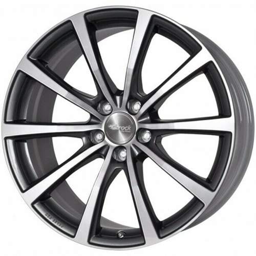

Meine Eltern haben in der Tat eine Limo. Ich hab gerade nochmal ins Gutachten geschaut. Für T-Modelle nur bis 1500kg Achslast bei 245/40R19 rundum.
Es handelt sich um die Brock B 32. Hier sind ABE und Gutachten.
Wer mehr Bilder sehen möchte, findet sie auf dem CLS in meiner Fahrzeughistorie.
Brock B32
Das Hochladen mehrerer Dateien war auch mal möglich...
@CC5555 schrieb am 4. April 2019 um 14:55:00 Uhr:
Das gilt aber nur beim 213er (FIN WDD213...). T-Model 212 steht gar nicht im Gutachten und auch bei der 212er Limousine steht bei 245/35R19 die Auflage T93:
Reifen (LI 93) nur zulässig für Fahrzeuge mit zul. Achslasten bis 1300 kg (Fzg.-Schein, Ziff. 16 bzw. Zulassungsbescheinigung Feld 8).
Die Reifengröße 245/40R19 ist nämlich vom Abrollumfang 75mm größer als 245/35R19, gibt es mit höheren Lastindizes und ist mWn nur beim 213er zulässig.
