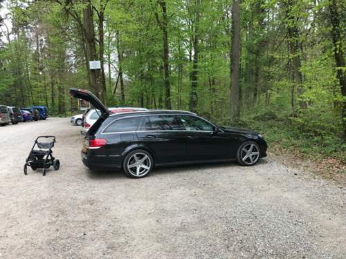

Hi Leute lang ists her,
Bin heute seit Ewigkeiten mal wieder im Forum.
Habe leider nur iPhone pics zum mit euch teilen.
+2
19 Zoll 8.5 und 9.5 ET30 per Einzelabnahme beim T-Model
So heute habe ich mir mal meine Borbet CW2 eintragen lassen welche ich noch von meinem CLK w209 liegen hatte. Es war ein wenig schwierig wegen der ET und damit verbundenen Reifenkombination wegen der Traglast beim Kombi zumal es nur das Gutachten für den CLK gibt mit dieser ET. Aber es hat geklappt,passt und wurde vom Tüv per Einzelabnahme eingetragen. Es musste nichts an der Karosserie gemacht werden oder sonst irgendwas.
Vorne: 8.5 x 19 ET 30 mit 225/40
Hinten: 9.5 x 19 ET 30 mit 255/35 96Y
Die Felgen haben eine Traglast von 730kg pro Rad.
Die Reifenkombination wurde im vorwege vom Tüv vorgeschlagen um hinten nicht zu breit zu kommen aber trotzdem die Reifen mit der Traglast zu bekommen und weiterhin die ausklappbare Anhängerkupplung zu nutzen. Die erhöhte Traglast mit Anhängebetrieb wurde allerdings mit den Rädern gestrichen aber 1360kg genügen ja als Traglast.
Wie ihr seht es passt , schleift nichts selbst wenn man hinten komplett einsinken lässt. Und jaaaaa.. er wirkt jetzt ein wenig hochbeinig...ob ich da was Tieferlege weiss ich noch nicht, laut Tüver aber 35mm möglich.
Vorn 30mm tiefer würde schon langen, dann kommt er hi auch ein bisschen runter.
Die Felgen stehen über, ein Fest für jeden Randstein.
Du wirst sie verfluchen.............
Also, Uffbasse und viel Spass!

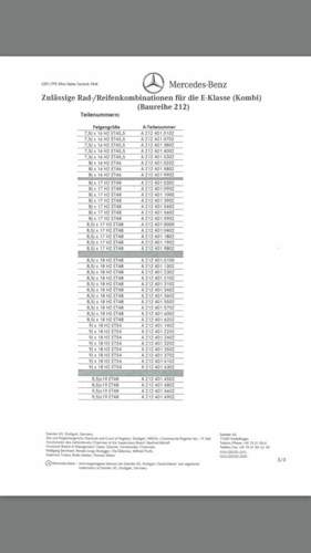

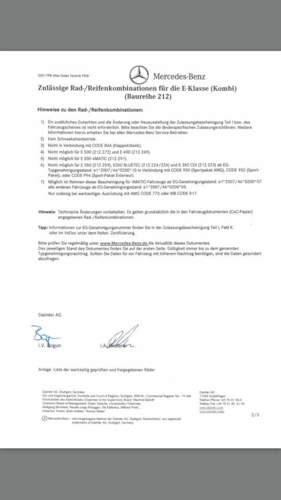

https://m.mercedes-benz.de/.../E-Klasse_Typ_w212_160316-Dokument1.pdf
Unter dem link findest du die zulässige RadReifen Kombination für W212 Limo (mopf oder nicht ist egal)
Also die ET an der VA wäre laut Dokument nicht passend.
Frag zur Sicherheit beim freundlichen nach.
Theoretisch sollte das mit 245/35 vorne und 275/30 hinten schon gehen.
Ich fahre die gleichen Dimensionen mit ET43 vorne und ET45 hinten auf meinem Kombi.
Hoffe ich konnte etwas weiterhelfen

Also das mit dem ET an der Vorderachse sollte eig passen weil ich schon andere mit et35 fahren gesehen hab auf 19".
Und das mit den Reifen soll laut Dokument gehen aber mit et48 rundum. Soweit ich weiß ist bei anderen et die mischbereifung nicht fahrbar.
Falls dies falsch ist belehrt mich bitte des besseren.

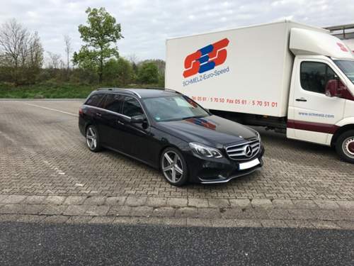

Hallo ,
Habe soeben meine Felgen eintragen lassen.
Felgen Borbet XRT vorn 8,5x19 ET 40 mit 245/35/19 hinten 9,5 x19 ET40 mit 285/30/19.
Alles ohne Probleme und Auflagen.
Guss PW

Daumenhoch...
Hast du vielleicht noch Bilder?!
Gruss
Hier bitte sehr.
