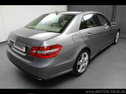

Hallo in die Runde,
eigentlich bin ich ja im S-Klasse-Bereich unterwegs. Ich wollte jetzt aber mal was wendigeres und habe mir deshalb einen E500 4matic als BiTurbo zugelegt. Der wagen ist Grau-metallic und aus erster Hand. Momentan hat er 58.000km gelaufen.
Da die hintere Beifahrertüre vom Vorbesitzer angefahren wurde hat man diese bei Mercedes getauscht und neu lackiert. Jedoch hat man dann "die Leiste" im unteren Bereich der Türe nicht wieder angebracht. Ich meine hier diese Dichtleiste die mit der Mopf entfallen ist. Die wird hier natürlich sofort wieder nachgerüstet. Er ist von hinten rechts deutlich lauter vom Reifengeräusch her als von allen anderen Türen.
Bei der ersten Fahrt, die bestimmt nicht sanft ausgefallen ist, war der Verbrauch bei 11.5 Litern. Das fand ich schon sehr toll da ich wesentlich mehr erwartet hätte.
Da ich jedoch noch die silbernen Türpins nachrüsten möchte hätte ich hier die Frage ob einer weis welche Artikelnummer die haben und welche denn passen? Bei meiner R-Klasse haben die Pins von der B-Klasse gepasst.
Gruß Holger V.

Für die vorderen Türen: A0007660228
Für die hinteren Türen: A0007660328

Ich meine die Dichtleiste die man hier schon so diskutiert hatte. Die ist unten an der Türe entlang. Auf der Innenseite. Diese Leiste hält Spritzwasser davon ab an der Türunterkante in den Schwellerbereich einzudringen. Haben alle Vormopf und die Mopf hat es nicht mehr. Das macht viel an der Lautstärke des Fahrzeugs aus.
Bist du sicher, dass es an der fehlenden Leiste liegt und nicht evt die Tür nur nicht 100% eingepasst ist?
Ja da bin ich mir ziemlich sicher. Die Türe ist sehr gut eingepasst. Und man hört an der Türe selbst auch das dieses Geräusch von unten kommt. Eine ungenau eingepasste Türe zischt eher an der Dreiecksscheibe. Hab vorhin auch mal die Leiste probehalber angebracht und eine Testrunde gedreht. Geräusch ist nun weg.
Jetzt muss ich es nur noch sauber montieren :-)

Guck mal hier, da befinden sich teilenummern und anleitung.
https://www.motor-talk.de/.../...g-des-w212-moeglich-t5261482.html?...
Hab die leisten erst selbst letztens nachgerüstet, dauerte bei allen 4 türen knapp 30min. Beim vormopf kann man die einclipsen glaube ich, beim mopf mit sikaflex.
