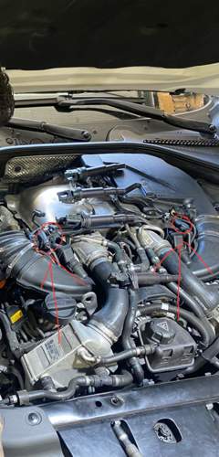

Ich habe mir vor kurzem ein BMW 650i 2012 Baujahr mit 86000km zugelegt. Als erstes wollte ich natürlich die Verschleißteile tauschen. Davor ist es ohne Probleme gelaufen.
Ich habe die Zündkerzen getauscht. Sie waren sehr gut verbrannt und nicht verölt. Nach dem Tausch lief der Motor unrund und ruckelte. Deswegen habe ich wieder die alten Zündkerzen eingebaut. Die neuen Zündkerzen waren nach dem Ausbau ölig. Mit den alten Zündkerzen läuft der Motor noch schlimmer, ruckelt und geht nach 30-40 Sekunden aus. Wir haben Fehlerspeicher gelesen:
DTC140201 Verbrennung Zyl. 2
DTC140601 Verbrennung Zyl. 6
Was kann es sein? Sind die Zündspule kaputt? Können sie beim Wechseln kaputt gehen? Sie haben keine Spuren und sehen ok aus.
Ich habe keinen Drehmomentschlüssel genutzt, ist es vielleicht der Grund?
Ich bin für jeden Tipp dankbar.
Viele Grüße

Du hörst Dich routiniert an, insofern gehe ich mal davon aus, dass Du die Kerzen und Zündspulen sauber montiert hast. Wenn ein Zündspulenstecker einen Kabelbruch erlitten hätte, geht er nicht aus. Dann läuft er nur unrund und bringt eine Fehlermeldung. Daher würde ich an Deiner Stelle das anschauen, was drumherum passiert sein könnte.
Für die Aktion musstest Du ja die Luftfilterkästen wegbauen. Da sind doch die Lamdasondenkabel mit einem Metallklipp befestigt. Hast Du da versehentlich ein Lamdsondenkabel beschädigt. Oder Zug drauf gebracht? Des Weiteren ist da noch das Kabel/der Stecker an den Luftmassenmesser, den man trennen muss (wenn man den Kasten ordentlich beidseits legt). Hast Du da versehentlich Zug drauf gebracht und ein LMM Kabel oder Stecker beschädigt. Oder vergessen den Stecker an den LMM wieder reinzustecken?
Das wären die Punkte, die mir dazu einfallen

Du bringst mich auf eine Idee. Die Halterung von diesem Teil war verhärtet, die habe ich dann mit Kabelbinder festgemacht. Kann es ein Effekt haben?

Wenn sie mit dem Kabelbinder in einer ungünstigen Position festgezurrt sind, kann man hier was abquetschen, wenn man die Kästen und dann die Abdeckung montiert.
Schau Dir das genauer an.

Von Außen erkannte ich nichts. Ich habe Sockel von Spulen mit Kontaktspray gesprüht und er läuft etwas ruhiger. Ich brauche besseres Diagnosegerät. Morgen kommt ein Kollege mit einem besseren Gerät
So jetzt läuft der Wagen wieder. Das ist so ein Mist. Die neuen Zündkerzen waren kaputt und oben drauf ist ein Teil der alten ZK wohl beim Ausbau kaputtgegangen. Der BMW Mechaniker meinte, dass Platin-Zündkerzen seien empfindlich, gerne bei Lieferung kaputt gehen. Es hat mir am Ende sehr viel Geld und sehr viel Schlaf gekostet. Vielen Dank für die Unterstützung. Meine Empfehlung an alle, keine Zündkerzen aus dem Internet
