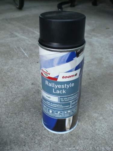

Ich habe heute mal Fotos gemacht von dem Sprühlack und einer der vier Hupen die ich lackiert habe damit. Das Ergebnis finde ich ganz gut, der Sprühnebel hat gleichmäßig gedeckt und die Farbe ist sehr schnell getrocknet. Bilder siehe Anhang!
Cimg7403
Cimg7404
Cimg7405
@ Spechti,
ich weiß, mein rechter Krümmer ist leider nicht original. Die Abweichungen sind aber minimal.
Die 74er PKW- Krümmer sehen übrigens genauso aus mit den zusätzlichen Verstrebungen. Gab es bloß dieses eine Jahr.
Mein rechter Krümmer ist aber leider ein D5...
Der Motorlack soll 300°C aushalten, der Krümmerlack 1.100°C. Laut Erfahrungsberichten von anderen, die ebenfalls damit gearbeitet haben, soll der Lack absolut haltbar sein und selbst nach Jahren auf dem Krümmer wie frisch lackiert aussehen.
Auf dem von mit gezeigten Foto ist der Krümmerlack noch feucht. Er wird durch die Trockung dann noch matt.
Achja, hier übrigens der Krümmerlack: Klick
Gruß Grauhst
Das schaut ganz gut aus. Der Lack scheint ebenfalls aus dem Baumarkt zu sein (toom). Gerade mit seidenschwarz habe ich auch recht gute Erfahrungen mit Baumarktlack gemacht.
