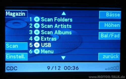

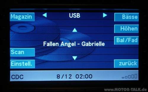

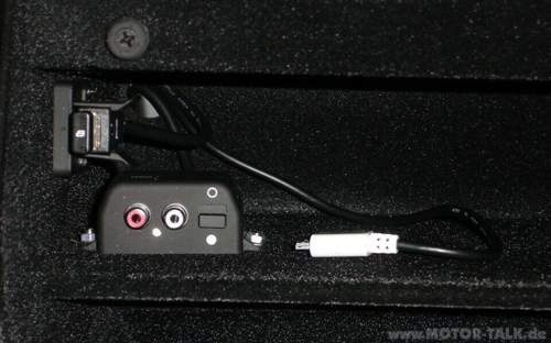

Für diejenigen, die es interessiert, noch ein paar Bilder. Das Gerät selbst wurde in einem Hohlraum hinter dem Comand versteckt, im Handschuhfach sind nur die Anschlüsse und das Bedienteil.
Dsc00267
Dsc00268
Dsc00270

Diese zwei sind leider ausgerechnet die kleinen mini USB-Stöpsel, die ich extra dafür vorgesehen hatte. Der Transcend ist ein herkömmlicher, langer USB-Stick, den ich am PC nutzen wollte. Er berührt innen mit dem Ende den Handschuhfach-Deckel, weil die USB-Halterung links leider etwas weit vorne angeschraubt wurde.
