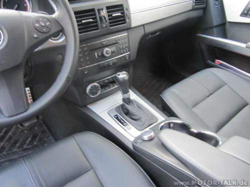

Hi GLK`ler
hatte das gleiche Problem
feine Kratzer auf der Klavierlackabdeckung um die Schalkulisse herum
und der Aschenbecherabdeckung.
außerdem sah es immer irgendwie dreckig aus. hat den Schmutz immer irgendwie angezogen.
jetzt ist Schluß
C-Klasse Alu-Abdeckung montiert
nicht mehr so empfindlich und sieht ME besser aus. auch wenn die Alu-Optik
etwas abweicht. Arbeitsaufwand ca. 15 min.
stelle mal Bilder rein wenn ich dazu komme
mcpapier

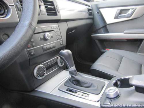

Hi GLK,ler
habe jetzt die Bilder
wie zu sehen im montiertem Zustand sowie die ausgebauten Teile von unten damit zu sehen ist wie
sie montiert waren.
um den Schalthebel herum ist die Blende vorne geklipst und hinten eingeschoben
mit vorsichtiger Kraft kann man diese vorne nach oben ziehen und dann herausnehmen
der Aaaschebecherdeckel ist  (so glaube ich) nur eingeschoben
seht euch genau die Bilder vom ausgebauten Teil an
Teilenummern hab ich leider momentan nicht aber ich schau nochmal.
der Farbunterschied dieser Teile ist zu vernachlässigen
das Alu im oberen Bereich Armaturenbrett und Türen hat ja sogar ein leicht streifiges Muster
der Türgriff innen ist Alu blank und die Schaltblende passt jetzt sehr gut dazu
pflegeleichter ist es allemal
Gruß mcpapier

Das sieht viel besser aus, als der blöde Klavierlack.
Wenn es mir gelingt, die Teile zu beschaffen, wird`s bei mir bald genauso aussehen.
Danke für den Tipp.
Gruß Norbert

Seht super aus! Ist die Schaltmanschette und Rahmen mit PRND... einfach zu demontieren ? Und musz mann diese Teile wegnehmen oder können sie bleiben bei die Montage ?
hallo fragil
die Manschette ist im Alu(oder Klavierlack)-Rahmen eingeklippst
und lässt sich ganz einfach entfernen.
man muß nicht ! die Mittelkonsole oder den Wählhebel oder sonstiges ausbauen
