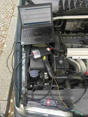

Hallo zusammen, ich häng mich mal hier dran. Gestern leuchtete die MKL. Heute Anruf beim Freundlichen, und gefragt, ob einmal auslesen möglich ist. Antwort: tja, im Moment eher schlecht, Auto hinstellen und vielleicht morgen wieder abholen, aber es wird nichts versprochen. Arrrrgghh. Jedenfalls schau ich grad nach Delphi 150. da gibts ja mehrere Versionen. Ist das für meinen V70, Bj 99 egal welche ich nehme, und nur eine Frage der Installation (2015R3 ist da wohl etwas spezieller)?
Auf der DVD ist eigentlich alles erklärt wie man die Software zum laufen bekommt.
Im Grunde genommen sollten die Geräte sich nicht nennenswert unterscheiden.
Ok, Installation wird schon klappen. Die neueren Versionen (2016) sind dann nur um neuere Fahrzeuge ergänzt?
Genau und etwas Redesign der Oberfläche, was Funktionen angeht bei unseren Altelchen bringt sie nichts neues.
Danke für die schnelle Antwort. Bestellung ist raus.
VG
Mario

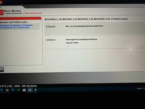

N’Abend. Das Delphi-Teil ist vorhin angekommen. Habe es installiert und gleich getestet. Ich bekomme 2 Fehler angezeigt:
Das heißt dann wohl, Drosselklappe reparieren lassen. Achja zur Info, die Version 2015R3 läuft auf Win10 64Bit
