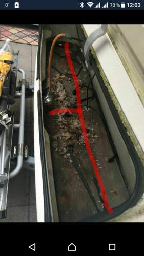

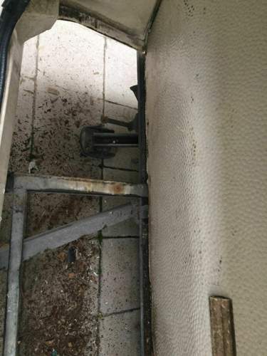

Mein Hobby bekam kein Tüv, weil im Deichselkasten der Holzboden an zwei Stellen durchgefault war, bzw, der ganze Boden morsch war, so das zu befürchten war, das die Gasflasche, und andere Inhalte irgendwann auf der Fahrbahn gelandet wären :-)

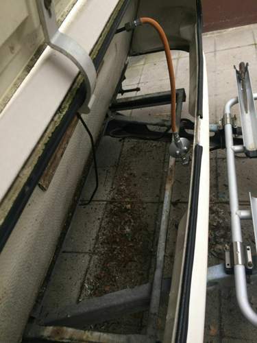

Problem beim wechseln ist, das der Hersteller, das Brett zuerst einbaute, im Anschluss kommt die Deichselhaube dran. Und das war heute mein Problem, da ein Brett reinzubekommen, da ja auch die Klappenöffnung nicht breit genug war.

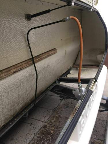

Erstmal habe ich von unten alle Schrauben gelöst, dann das alte Gammelbrett hochgedrückt und die restlichen Fragmente so rausbekommen, anschließend, als Muster auf das Neue gelegt und nachgezeichnet.
Die fehlenden Holzecken/Rundungen, stellte ich so her, indem ich mir aus einem Karton eine Schablone anfertigte. Habe ich einfach einen Karton vorne an die Wohnwagendeichselecke unten angedrückt und mit Bleistift die Rundung nachgezeichnet, weil beim alten Brett, da waren die Eckrundungen weggefault und so konnte ich die aufs Neue übertragen.
Da ich es als ganzes Teil nicht hätte reinbekommen, habe ich es kurzerhand in der Mitte durchgeschnitten, so das ich nun zwei kleinere Hälften hatte, welche sich nun problemlos einmal links, dann rechts einbauen ließen.
Zuvor flexte ich vorsichtig vom Innenraum der Deichsel die Plastikverstärkung ab, da durch diese ich niemals das Brett hineingebkommen hätte, ohne den kompletten Deichselkasten zu entfernen. Denke der Wohnmobilhändler, hätte die Ketterleisten abgebaut, den Deicheslkasten abgenommen und so natürlich leicht einen neuen Boden reinbekommen?
Aber will man einen 17 Jahren alten Wohnwagen , sehr teuer reparieren, vielleicht gar 700,-€ für einen neuen Deichselboden ausgeben? Ich auf jedenfall eher mal nicht. Also selber machen und so nur € 15,- für das Brett bezahlt!

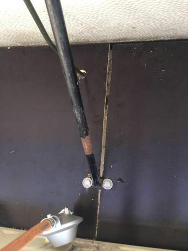

Mein Neues hatte ich wie ein T geteilt.
Hinten ein schmaler Streifen und ein mal quer in der Mitte.
Das mit dem Gasrohr stimmt, bei mir war das dichter an der Wand und nur mit nem Halbkreis ausgespart.
Hier würde ich ein Loch mit Lochkreissäge machen und die Verschraubung abnehmen.
Also das hat jetzt eine Weile gedauert. Die Gasleitung nervt . Muss mal schauen wie ich das beim einbauen mache . Wie viele Teile habt ihr die Bretter geschnitten ich glaube mit
2 teilen wird das nicht gehen. Die Plastikverstärkung vorne ist kaputt hoffe das geht auch ohne.
Fehlt dort ein großes Stück Dichtung an der Lucke?

Da sitzt die Verstärkung aus Plaste.
An der Stelle ist die Dichtung bei den älteren Hobbys immer kaputt, weil der Schließhebel da immer dran rumschabt.
Dann kommt da ja sicherlich wieder Wasser rein, oder?
Nö, nicht wirklich.
Regenwasser läuft da drüber und im direkten Spritzbereich der Räder liegt es auch nicht.
Die Dichtung gibt es als Meterware ( nicht ganz billig )
Ok die erste Priorität hat jetzt das verdammte Brett und wie schon geschrieben weis ich immer noch nicht wie ich es reinbekommen soll . Aber ich werde es versuchen .

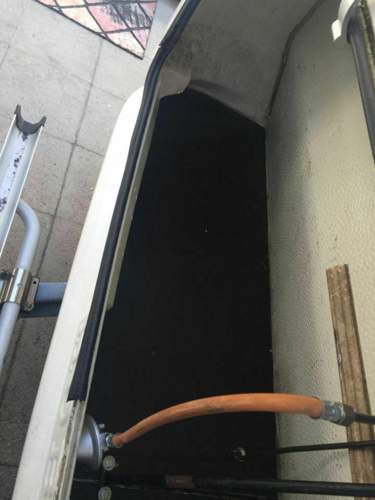

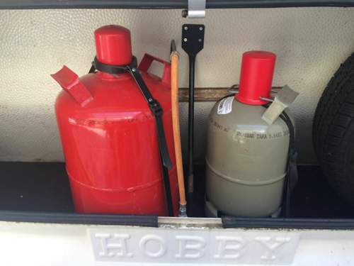

Das Bild zum Abschluss !!!
Danke an alle.

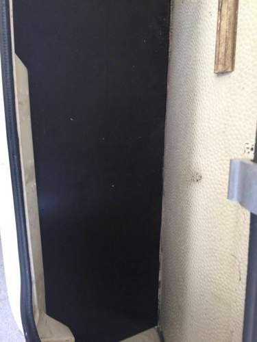

Wow, schick.
Stell' doch bitte noch ein Bild ohne Flaschen ein. Vom Bau.
Alles gut geklappt?
Wie hast Du nun die Platte geteilt?
@blue daddy schrieb am 6. April 2018 um 21:44:26 Uhr:
Wow, schick.
Alles gut geklappt?
Also ich habe es in 2 Teile gebaut wie man sehen kann . Einmal links einmal rechts . Schön ist anders aber ich bin zufrieden. Das Problem war das es schon überall Spannungen hab und am Ende habe ich es mit Gewalt runtergedrückt habe auch unten am Plastik ein kleinen riss denke das der davon kommt . Aber minimal. Ich denke wenn man es ganz genau haben will schafft man es nicht mit 2 teile. Die Werkstätte bauen bei so etwas den kompletten Kasten ab.

Und Du solltest an die Entlüftung denken.
