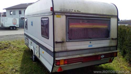

Innen ist er sauber, nur die Kochstelle, wurde wohl bei der letzten Benutzung nicht gesäubert, das Leinen um die Schaumstoffmatratze paar Flecken, dafür die Polster sehr sauber, am Holz keine Macken, keine Schrammen.
Haben die Matratze abgezogen, samt Vorhänge in der Waschmaschine, neuen Besteckkasten rein, dann die Gasreglerverstellstifte ausgebaut, mit Bremsenreiniger von seinen verharzungen gesäubert, wieder eingebaut, so das er am Montag auch durch die Gasprüfung kommen müßte.
Dann wir der Kühlschrank innen gereinigt, die ganzen Möbel, innen und außen auf hochglanz poliert, der Dachhimmel mal ordentlich geschruppt, und dann ist er startklar für nach Ungarnfahrt.
Reserverad habe ich auch mal vorsichtshalber auf 3 Bar aufgepumpt. Alle 4 Stützen gefettet, Sämtliche Schlüsser, Scharniere eingesprüht, das wirkt wunder, jetzt gehen alle Schlösser wieder wie neu!
Von Außen sah er schmutzig aus, da fast 2 Jahre Stillstand und Heck vermoost gewesen.
Einfach in die Waschstraße und mit Dampfstrahler den mal ordentlich abgestrahlt, jetzt sieht er wieder gut aus.
Stelle mal ein bild des vermoosten Teils rein :-) Aber das ist alles kein Problem, lässt sich alles beheben!

Die Hauptsache er ist trocken und ihr fühlt euch wohl! Mit Hochdruck würde ich nicht an den Wohni. Gerade wenn alle Dichtungen und Kunststoff-Teile so alt sind. Lieber einen guten Reiniger und Waschbürste. Aber wie alt ist er denn nun wirklich?
Jetzt habt ihr mich! Ich laufe gleich zum PKW, dort habe ich alle Papiere, wegen dem Tüv liegen lassen und da sehe ich im Kaufvertrag nach, da müßte stehen EZ: 2001 so wurde der auch angepriesen.
Das mag die Erstzulassung sein, bestimmt aber nicht das Baujahr.
Das findest Du unter Umständen auch nicht in den Papieren.
Du musst nach der 11. und 12. Stelle der FIN gucken.
Die Aufschlüsselung findest Du hier auf dieser Seite unten:
https://www.hobby-fendt-wohnwagen-ersatzteile.de/Gasflaschenkasten_1
Fehler von mir! Er ist 1991 zugelassen! So steht es im Vertrag, den Papieren und auch im Tüvberichten. Sorry für den Fehler! Habe ihn erst ein paar Tage!
Kann man das in der Überschrift noch abändern?
Ja, so kommt das auch hin!!!
