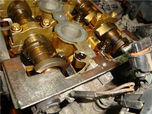

Hallo, ich habe mir mal die mühe gemacht die Klappernden Nockenwellenräder eine Z18XER Motors zu öffnen.
Siehe Bilder.

Was mir bekannt ist, ist das die Stege in den NW- Räder brechen und dadurch da klappern kommt.
Ventilspiel soll alle 150.000 km überprüft werden, heißt nicht das neue Tassenstößel eingebaut werden müssen, wenn das Ventilspiel noch im Rahmen ist.
Hier die Bilder zu den NW-Räder mit gebrochenen Stegen.
http://www.motor-talk.de/.../foto-10-09-13-14-08-23-i206208544.html
Ölkohle sehe ich keine auf diesen Bildern!
Und das mit den 1000 U/min. = 4000 stimmt auch nicht bzw. für jeden Zylinder und jeden Takt.
Die NW-Wellen werden ab einer bestimmten Drehzahl verstellt bzw. in einer bestimmten Stellung verstellt und nicht wieder zurück genommen und wieder vor.

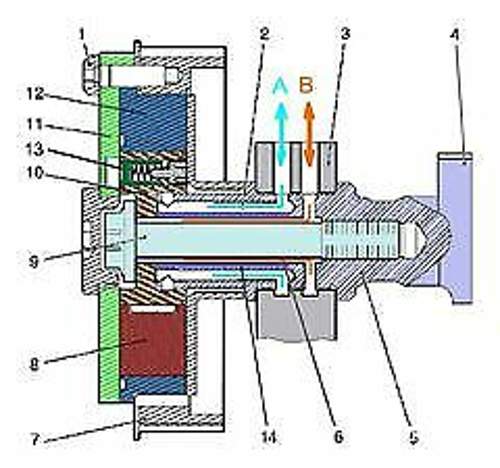

Habt Ihr eine Anleitung für mich bzw. worauf man achten muss? Kann man die Nockenwellen auf der rechten Seite wie beim Corsa C Motor mit dem Lineal arretieren?
Ja kann man, sollte man sogar, weil man die Versteller beim Ausbau nicht mehr fixieren kann. Die Nockenwellen würden sich verdrehen.
Habe auch noch eine Schnittzeichnung zu den Aktuatoren gefunden.
