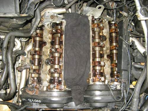

Hallo Gemeinde
Habe gestern nun die Ölwanne abgeschraubt, die Überraschung war perfekt. Ich weiß nun aber warum ich nachdem ich 5,2 L Öl aufgefüllt habe, das Öl über Max stand. Am Boden der Ölwanne ist ca 1 cm Dreck und der ist auch noch richtig fest und uneben, so das beim Öl ablassen nicht mal alles ablief. Habe die Ölwanne mit Benzin gefüllt und hoffe das es sich nachher alles Abwaschen lässt.
Werde wohl auch die Kurbelwellen Entlüftung reinigen müßen. Hat das schon mal jemand mit eingebautem Motor gemacht oder ist es so nicht möglich? Was sollte man in diesem Fall noch reinigen?

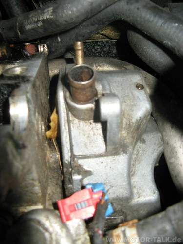

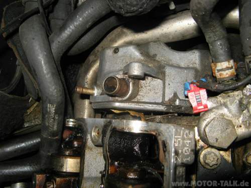

Doch, das geht schon, aber ist ne Zumutung.
Der Ansaugluftsammler, (eventuell der Ventildeckel) das Abschirmblech und am besten dazu, die Kühlmittelsammelleitung demontieren.
Mit anderen Worten der arme wurde vor deiner Zeit extremst vernachlässigt, oder?

Vernachlässigt ist das falsche Wort, ich glaube der wurde nur geschunden. Die Ventildeckel wollte ich sowieso abnehmen da auf der rechten Bank die Kerzen in Öl stehen, obwohl er kein Öl verliert. Ich gehe mal davon aus das die Deckeldichtung mal undicht war und die das Öl nicht entfernt hatten nach dem sie die Dichtung erneurt haben. Kann man den Motor mit Benzin Spühlen von oben über die Ventilölkanäle mit Druck, oder gehen davon die Simmeringe kaput.
Werde mal versuchen bis Ostern alles wieder saber zu bekommen denn danach muß ich wieder jeden Tag zur Arbeit mit dem Auto, wäre schlecht wenn er dann nicht läuft.

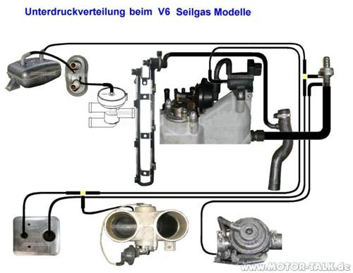

Bei Unterdruckfehlern (also auch Undichten am Ansauluftsammler, oder an der Spinne) wirst du schnell fündig wenn du bei laufendem Motor alles mal mit bremsenreiniger absprühst. Dann ändert sich die Drehzahl, wenn er das Zeug ansaugen kann.
Aber Achtung ! Das Zeug ist feuergefährlich !!!!
Zum Thema Unterdruckverteilung habe ich schon mal eine Zeichnung gemacht.
Unterdruckverteilung-motorraum-v6-seilgas
Ich danke dir Kurt, werde gleich mal schauen ob alle Unterdruckleitungen wieder richtig angeschlossen wurden, habe die Zeichnung schon Ausgedruckt. Die Dichtungen habe ich Gestern neue verbaut, aber aus dein Text entnehme ich das sie erst im Alter verschleißen, also kann ich die neuen heute wieder nehmen. Werde mir noch Bremsenreiniger Kaufen und dann mal auf Fehler suche gehen. Da es vorm Reinigen nicht war, muß ich ja irgendwas falsch gemacht haben, nur den Fehler jetzt zu finden wird schwer werden. Kann es denn sein, das ich die Leitungen im Sammler hätte auch reinigen müßen und nun eine durch verengung pfeifft.
