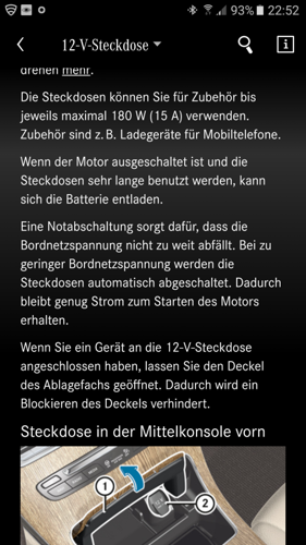

Hallo liebe GLC Gemeinde,
hat jm. schon in Erfahrung gebracht ob und wie man Dauerstrom, also auch bei Motor AUS, auf die 12Volt Buchse im Kofferraum bekommt?
Ich habe dort eine Kühlbox mit Batteriewächter im Betrieb, die während des Urlaubs wenn angeschlossen auch durchlaufen soll.
Im Vorgängerauto war das sehr einfach durch umstecken einer Sicherung zu bewerkstelligen. Aus den Infos im GLC werde ich leider nicht schlau. Ich fahre einen GLC 250d - ganz normaler Diesel, keinen Hybrid!
Anbei der Sicherungsplan aus dem GLC.

Also bei mir ist definitiv kein Dauerstrom drauf.. hab das jetzt mit einem Handyladekabel geprüft.
Ich rufe jetzt mal in der Werkstatt an und frage nach was sich machen lässt... 🙁
Bei mir hiess es, Kabel in den Motorraum ziehen. Sie bräuchten das Fahrzeug für nen halben Tag. MB Arbeitsstunden in CH sind ziemlich gesalzen, selbst machen wollt ich auch nicht, wegen allfälliger Garantie ... also hab ich's so gelassen.
Habe auch einen GLC 250d mit 12v Steckdose im Kofferraum. Leider für meine Kühlbox auch bei ausgeschaltetem Motor keine Spannung.
Hat man mittlerweile eine einfache Lösung gefunden?
....eben noch festgestellt das bei Motor aus die Kühlbox noch läuft aber sobald man die Tür öffnet geht die Kühlbox mit dem Radio etc. aus.
Erscheint mir echt sinnlos, man könnte doch noch eine Zeit lang die Steckdose mit Strom versorgen.
Steht doch längst alles geschrieben, orignial verbaute 12V Buchsen im GLC sind ohne Dauerstrom.
Was soll’s dann doch mit der powerbank noch 4 Stunden ohne Auto kühlen und man kann die Kühlbox auch noch mitnehmen... dachte das ich die Funktion der Box nicht brauchen würde.

Sicherung 410 im Kofferraum hat dauerstrom die müsste bei dir leer sein
Laut Mercedes-Benz heiß das Nein gibst nicht weil die damit die Batterie schonen möchten.
Lg
@Gago78 schrieb am 21. April 2021 um 09:36:12 Uhr:
Du meinst den mit 5A abgesicherten Funkfernbedienungsempfänger
für stationäre Heizung / Antennenumschalter für Telefon und stationäre Heizung
Ich habe mal ein Multimeter dran gehalten. Da ist nichts.

ich hatte im Kofferraum auch kein Dauerplus an der 12V Dose. Der Freundliche hat das für gute 100€ geändert.
Nun lade ich darüber auf dem Parkplatz meine Starterbatterie
