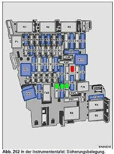

Mein Vater hat seit kurzem den neuen Tiguan und da müsste ich am WE was nachrüsten.
Wo finde ich denn am einfachsten/schnellsten ein Dauerplus - in der Nähe vom Radio/Mittelkonsole?
Zig.-Anzünder hängt ja leider auf Zündungsplus.
Danke!
LG
Wenn man die Abdeckung runter nimmt, dann kommt man perfekt zur Dose.

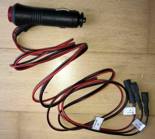

Ich hab meinen Funk von unten an die 12 Volt Steckdose von der Mittelkonsole vorne angeschlossen.
@STS-Markus schrieb am 20. Juni 2019 um 12:20:51 Uhr:
Also an der Steckdose direkt abgegriffen?
Jo hinten dazugeschlossen das man das Kabel nicht sieht, oder von unten zum Sicherungskasten, da hab ich meine Dashcam

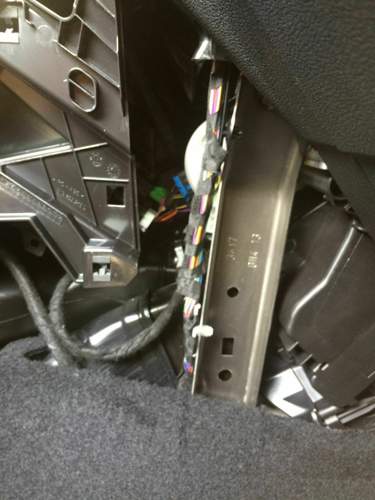

Leider habe ich folgendes Problem.
Die Kamera ist komplett verkabelt aber am Radio ist dann keine Uhrzeit mehr zu sehen und wenn ich on Menü möchte schreibt das Radio nur bei Zündung möglich.
Sobald ich die Canbus Leitung wieder zurück klemme auf original funktioniert wieder alles am Radio.
Kannst du denn auf die Kamera via Diagnose drauf zugreifen?
