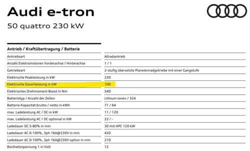

Da ja in Österreich ab 1.4. eine Steuer bei E-Autos fällig wird, würde mich interessieren was die „echte“ dauerleistung von E-Tron ist.
Lt Schein 158kw. Lt Audi Homepage 100kw - Technische Daten.
Der Unterschied wären ja über 300€ Steuer im Jahr.
Bzw. was habt ihr Schein stehen

Fahre selbst einen e-tron 50 quattro - Zulassungsschein 158kW
Im technischen Datenblatt des Fahrzeugs (Audi PDF) stehen 100kW
LG
EDIT: hier die archivierten Datenblätter PDFs von Audi:
https://web.archive.org/.../td_Audi_e-tron_55_quattro_265kW.pdf
https://web.archive.org/.../TD_Audi_e-tron_50_quattro_230kW_220530.pdf
https://web.archive.org/.../...en_Audi_e-tron_50_quattro_230kW.pdf?...
Td-audi-etron-50-quattro

Nachfolgend meine Vermutung (nicht bewiesen):
Es gibt offensichtlich verschiedene Leistungsangaben.
Je nach Zulassungsland kann ich mir auch vorstellen, dass die unterschiedlichen Angaben auch Länderspezifisch fiskalisch zu anderen Berechnungen führen.
Neben der kurzzeitigen Spitzenleistung/ Maxximalleistung gibt es eine 30-Minuten Dauerleistung und so wie ich das sehe darüber hinaus eine "Dauerleistung", die länger als 30 Minuten gemessen wird.
Die 30-Minuten Dauerleistung dürfte den 158kW entsprechen und die 100kW der Leistung über 30 Minuten hinaus.
Vermutlich eine thermische Begrenzung durch das Zusammenspiel von E-Maschinen, Traktionsbatterie und Kühlsystem.
Kennt wer den genauen Gesetzeswortlaut?
Steht Dauerleistung oder 30 min Dauerleistung?

Wenn ichs richtig verstanden hab: Die Nenndauerleistung eines Elektroautos gibt die maximale Leistung an, die der Elektromotor über einen längeren Zeitraum (meist 30 Minuten) ohne Überhitzung oder Leistungsverlust erbringen kann. Sie wird nach der Norm ECE R85 bestimmt.
Warum Audi hier verschiedene Werte fuer das selbe Fahrzeug hat, keine Ahnung
Soweit mir bekannt ist, gibt es für die EU eine Typisierungsstelle und die ist das KBA (für deutsche Autos). Da wird nichts extra für Österreich oder andere EU-Länder gemacht. Mit den USA sieht die Sache auf alle Fälle wieder anders aus.
Es ist ja im COC-Papier für alle e-trons (ausgenommen S-Modelle) 158kW eingetragen, inwieweit das nun richtig oder falsch ist, kann ich nicht beurteilen.

Antwort von Audi:
vielen Dank für Ihre Nachricht und Ihr Interesse an der Marke Audi.
Die Dauerleistung eines Fahrzeugs wird gemäß dem WLTP-Verfahren ermittelt. Dieser standardisierte Testzyklus berücksichtigt verschiedene Faktoren wie Geschwindigkeit, Beschleunigung und Energieverbrauch des Fahrzeugs unter realitätsnahen Bedingungen, wodurch eine präzise Angabe zur Leistung ermöglicht wird.
In Österreich erfolgt die Ermittlung der Leistung und des Gewichts über eigene Faktoren, die unter anderem von der Serienausstattung beeinflusst wird. Daher können österreichische Werte von deutschen Angaben abweichen.
Durch diese standardisierten Verfahren, bekommen wir den Wert für die Dauerleistung vorgegeben und können diese nicht eigenständig anpassen.
Für den Audi Q8 e-tron gelten daher die 158 kW Dauerleistung, die über offizielle österreichische Kanäle kommuniziert wird und in der Zulassung angeben ist.
Wir hoffen, dass diese Informationen zur Klärung beitragen und bitten um Ihr Verständnis.
Falls Sie noch weitere Fragen haben, zögern Sie nicht, uns erneut zu kontaktieren.
Mit freundlichen Grüßen
Ihr Audi Team

So richtig beantwortet sind die Fragen jetzt aber nicht wirklich.
Was soll das jetzt genau bedeuten? Haben die österreichischen Fahrzeuge andere Motoren als die deutschen? Ist das WLTP Verfahren unterschiedlich?
Was wird vorgegeben? Die Ergebnisse durch einen externen Test oder die Parameter fuer den Test der dann von Audi durchgefuehrt wird? Wenn Audi nur die Ergebnisse bekommt wer fuehrt den Test durch?
