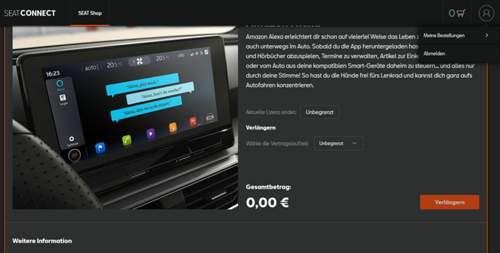

Habe jetzt über den Connect Online Shop
Alexa kostenlos buchen können!
Lieber Niko XXXXXXXXX,
Die von Dir bestellten Amazon Alexa von CONNECT sind nun für dich freigeschaltet worden. Wenn deine mobilen Online-Dienste derzeit noch aktiv sind, wird die Dauer um den gewählten Zeitraum verlängert, ohne dass es zu einer Unterbrechung deiner Dienste kommt.
Viel Spaß mit deinen mobilen Online-Diensten von CONNECT.
Beste Grüße,
CONNECT Team
Alexa
Ja danke - das hab ich auch alles - nur funktioniert Alexa halt nicht mit der internen Karte - sondern nur wenn ich mein Handy als Datenverbindung zur Verfügung stelle. Deshalb habe ich mir mal 2 GB gekauft um zu testen ob Alexa dann direkt funktioniert - geht aber nicht - zumindest bei mir - nur um das geht es in meiner Frage. Alles andere läuft wie gesagt wie es soll -….
