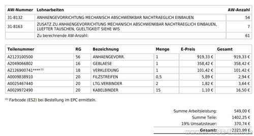

Das Westfalia (oder baugleiche Oris) ist
nicht
das Werksoriginal sondern ein Nachrüstsystem aus dem Aftermarket dessen Kugelhals man abnehmen muss! Das Werksoriginal ist ein abklappbares System (ebenfalls von Oris) das nicht abgenommen werden muss! Darüberhinaus ist das Werksoriginal ESP-gestützt und werkseitig ist der Kühlerlüfter auf 600W aufgerüstet. Ab Werk kostet das System 1.100.-Euro, lässt man bei Mercedes das Original nachrüsten - KOMPLETT - bist Du bei gut 2.300.-Euro.
Ich habe mir die Westfalia-Lösung mit 13pol. Kabelsatz für 335.-Euro inkl. Porto geholt und muss mir jetzt jemanden suchen der mir das codiert. Der Freundliche lehnt dies nämlich ab wenn er die Montage nicht selbst vorgenommen hat. Einen gebrauchten 600W-Lüfter bekommt man in der Bucht leider auch nicht unter 300.-
Ahk-mb
Wir wollen uns doch wohl nicht wegen läppischer 1.600 € mehr oder weniger für eine AHK streiten...😉

Ich meinte die AHK, die bei einer NL nachgerüstet werden würde. Das wäre eine abnehmbare Westfalia gewesen. In der Anbauanweisung zum Nachrüsten einer AHK bei MB steht kein Hinweis auf eine Notwendigkeit des Verbaus eines größeren Lüfters. Das kannst Du machen, musst es aber nicht. IMO meist völlig überbewertet, dass Thema. Aber ich hätte es auch gemacht.
Die Codierung war kostenfreier Service im Rahmen des Kaufs meines 🙂.
Natürlich....wenn der Kunde das so wünscht kriegt er das auch in einer NL! Ist aber nicht das Werksoriginal, wie von Dir oben betitelt! Für das Werksoriginal muss man, wie beschrieben, erheblich tiefer in die Tasche greifen und da schreibt WIS auch den 600W-Lüfter vor! Bei den Aftermarket-Nachrüstungen wird das nur empfohlen, auch bei Händlern in der Bucht!
Bist Du sicher dass Dein 220CDI ab Werk den 600W-Lüfter hat ohne dass es eigentlich ene Notwendigkeit gab mangels AHK? Schau doch mal auf die Teilenummer.
Natürlich ist der 600W Lüfter für die meisten überflüssig und zwar für die die nur einen normalen Hänger ziehen um mal sein Motorrad mitzunehmen oder Gartenabfälle weg zu bringen. Es soll aber auch Kunden geben die ihren fetten Tabbert mit Vollast von 2100Kg mit 100km/h über den Brenner im Hochsommer gen Süden brettern. 😉

Ich verlass mich da auf die Aussage eines mir sehr gut bekannten Betriebsleiters, dass kein Bedarf an einem Verbau eines größeren Lüfters an meinem Fahrzeug besteht. Warum sollte er auf den Auftrag verzichten ?
Mein WoWa hat ein zul. Gesamtgewicht von 1500 Kg (auf der Waage 1320 Kg). Ich bin mir sicher, dass auch beim 400er Lüfter die Temperturanzeigennadel sich keinen mm mehr bewegt hätte, als beim 600er. Aber wie gesagt, ich hätte zur persönlichen Beruhigung einen verbauen lassen.
abschließend ist zu sagen, für den TE: die Anhängerkupplung hat mindestens einen Wert von 1000€.
Eine Nachrüstung des Originals (wie bei mir - ohne großen Lüfter, weil der beim 6-Zalinder drin ist) ist noch teurer.
