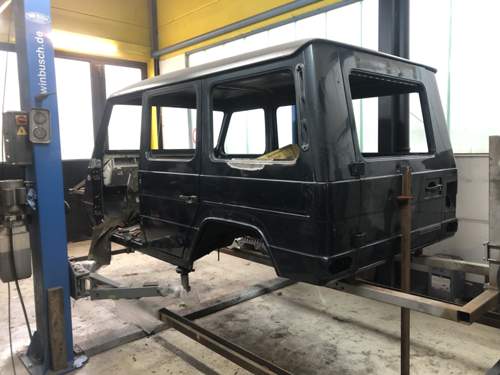

Moin.
@Michigan33 schrieb am 20. Juni 2014 um 17:12:52 Uhr:
... Habt Ihr einmal genau Euren G angeschaut und gemerkt, dass „das Beste“ ein grosses Rostproblem hat ...
Ja - nach bereits 36 Jahren rostet meine G-Klasse unten am Scheibenrahmen, und am hinteren Achsrohr, und der Auspuff ist auch schon durchgerostet...!!!
Und dann habe ich noch nicht mal mehr Garantie weil der über 30 Jahre alt ist, und nicht regelmäßig bei Mercedes zur Inspektion und Wartung war...?
