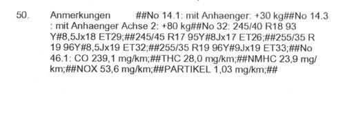

Ein Blick in die EG-Übereinstimmungserklärung sollte Aufschluss geben,
welche Reifengröße auf entsprechender Felgengröße von Mazda freigegeben ist.
(ist ein weißes Din A 5 Blatt mit vier Seiten).
Als Beispiel ist im Anhang ein Ausschnitt von Audi.
@touaresch:
danke für die Antwort bezüglich EGÜ.
Eg-ue
