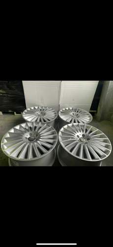

Hallo Freunde dies hier ist mein erster Beitrag und zwar habe ich eine Frage bezüglich mein neu Erwerbes kfz einen 200 Kompressor w209 Coupé 2005er Baujahr.
Mein auto hat momentan leider noch die Serien Bereifung deshalb wäre meine frage folgende darf ich : VA 8,5J x 19 ET 36 HA 9,5J x 19 ET 43,5 fahren.
Die felgen gehörten eine w222 s-klasse
Vielen dank im Voraus

Nur mit Abnahme beim TÜV. Die Rad/Reifen Kombi ist nicht für den Clk vom Werk her vorgesehen.
Maximal Größe ist 18Zoll, laut Mercedes.
Dazu ET 43, das wird nix. Plus die 163 oder 183ps...da wird der kleine ganz schön kämpfen müssen.
Die S-Klasse Felgen benötigen M14 Schrauben, der CLK M12er Schrauben. Die Räder haben keine Zulassung für den CLK. Sie bedürfen also einer Einzelabnahme. Zudem werden Spurverbreiterungen notwendig sein, um sie an das CLK Fahrwerk anzupassen.

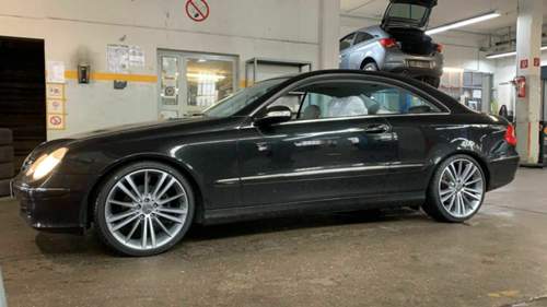

Also ich hab mit ein tüv Prüfer gesprochen ich muss hinten 10er Platten einbauen vorne brauche ich nichts sonst ja kann man eintragen muss halt VA:235/35R19 HA:265/30R19 fahren
Bitte Bild teilen wenn gemacht 😉
So die w222 felgen habe ich leider nicht bekommen aber dafür habe ich die 19zoll felgen vom aktuellen cls genommen
VA: 8jx19 ET33 (225/35R19)
HA: 9jx19 ET33 (255/30R19)
Du hast hoffentlich an die passenden Radschrauben M12 R14 gedacht.
